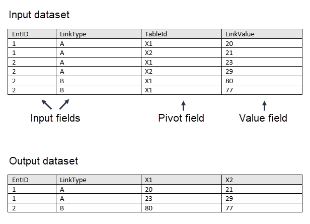

Пример использования инструмента Сведение
