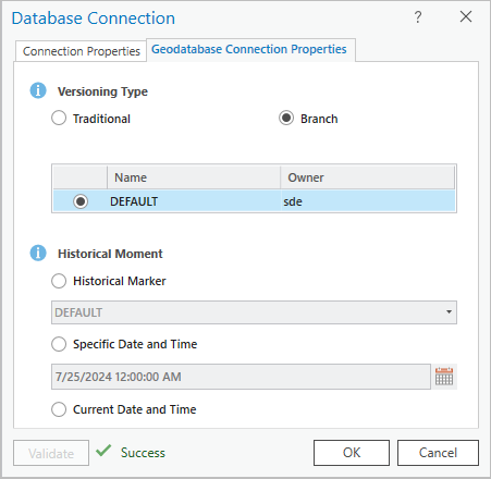

  2. Создайте подключение к базе данных.
    Примечание:
    Убедитесь, что в разделе Тип версии выбрана опция Сервис-ориентированная.
    Диалоговое окно Подключение к базе данных с выбранной опцией Сервис-ориентированная
    Создается многопользовательская база геоданных с именем DataReviewer_Tutorial, и в папку Databases добавлено новое подключение к базе данных.

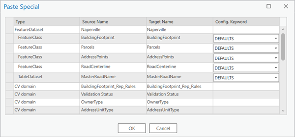

  4. Щелкните правой кнопкой мыши многопользовательскую базу геоданных и выберите Специальная вставка.
    Откроется диалоговое окно Специальная вставка, а набор классов объектов Naperville будет указан в первой строке.
    Диалоговое окно Специальная вставка
  5. Нажмите OK.

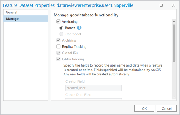

  7. На панели Каталог щелкните правой кнопкой мыши набор классов объектов Naperville в многопользовательской базе геоданных и выберите Управление.
    Откроется диалоговое окно Свойства набора классов объектов со свойствами базы геоданных в разделе Управление функциональностью базы геоданных.
    Диалоговое окно Свойства набора классов объектов с выбранной вкладкой Управление
  8. В диалоговом окне Свойства набора классов объектов отметьте опцию Версии и выберите параметр Сервис-ориентированная.
    Оставьте отмеченными опции Архивирование, Глобальные идентификаторы и Отслеживание изменений (по умолчанию).
  9. Нажмите ОК, чтобы применить свойства базы геоданных.

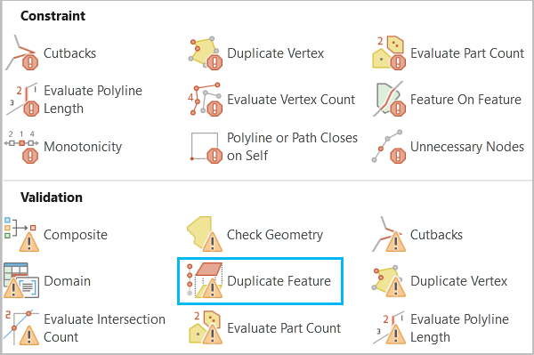

  2. На вкладке Правила атрибутов в группе Добавить правила откройте ниспадающую галерею Готовые к использованию правила , чтобы отобразить автоматические проверки ArcGIS Data Reviewer.
    Примечание:
    Содержание галереи Готовых к использованию правил меняется, в зависимости от выбранного источника данных.
  3. В галерее Готовые к использованию правила в разделе Проверка щелкните Дублировать объекты , чтобы добавить новое правило.
    Проверка Дублировать объекты в галерее Готовые к использованию правила

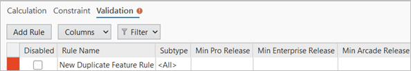

    Новое правило появится в виде Правила атрибутов с красной строкой заголовка, означающей, что необходимые значения параметра не заданы при конфигурации правила.
    Вид Правила атрибутов с отсутствующими значениями обязательных параметров

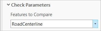

  4. Щелкните в разделе Проверить параметры стрелку ниспадающего списка Объекты для сравнения и выберите RoadCenterline.
    Параметр Объекты для сравнения

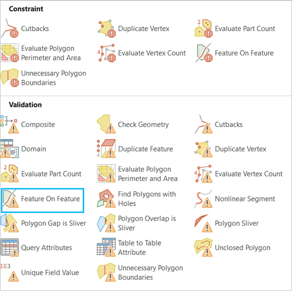

  2. На вкладке Правила атрибутов в группе Добавить правила щелкните стрелку ниспадающего меню Готовые к использованию правила , чтобы отобразить галерею, содержащую автоматические проверки ArcGIS Data Reviewer.
  3. В разделе Проверка нажмите Объект на объекте , чтобы добавить новое правило.
    Проверка Объект на объекте в галерее Готовые к использованию правила

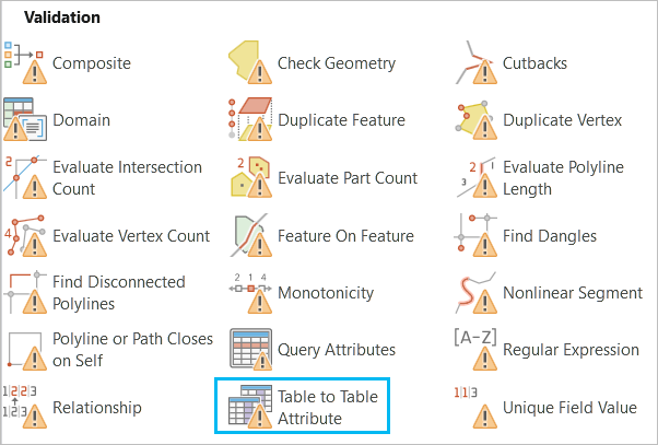

  3. В галерее Готовые к использованию правила в разделе Проверка щелкните кнопку Таблица в таблицу атрибутов , чтобы добавить новое правило.
    Проверка Таблица в таблицу атрибутов в галерее Готовые к использованию правила
