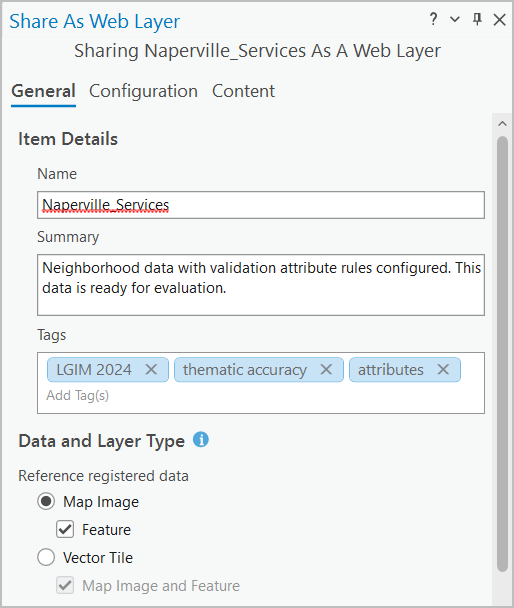

  4. Введите Naperville_Services в текстовом поле Имя на вкладке Общие на панели Опубликовать как веб-слой.
  5. При необходимости укажите краткое описание и добавьте теги в текстовые поля Краткое описание и Теги.
  6. В разделе Ссылаться на зарегистрированные данные убедитесь, что выбрано Изображение карты, и отметьте опцию Объект, чтобы опубликовать векторный веб-слой в качестве зависимого слоя по отношению к слою изображения карты.

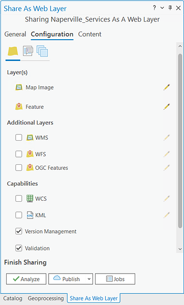

  9. На вкладке Конфигурация в группе Настроить слои в разделе Возможности отметьте опции Управление версиями и Проверка.
    Раздел Возможности с отмеченными опциями Управление версиями и Проверка
    Сервис управления версиями необходим для активации возможностей управления качеством данных, предоставляемых сервисом проверки.
  10. При необходимости щелкните вкладку Ресурсы чтобы просмотреть новые веб-слои и связанные с ними идентификаторы слоев.
  11. Щелкните Анализ для проверки на наличие ошибок.
    На вкладке Сообщения появляются ошибки. Щелкните сообщение об ошибке правой кнопкой мыши, чтобы получить доступ к информации об ошибке или предупреждении и просмотреть подходящее решение.
