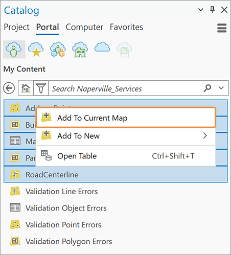

  6. Откройте панель Каталог и щелкните вкладку Портал.
  7. Дважды щелкните векторный слой Naperville_Service и, удерживая Ctrl, щелкните AddressPoints, BuildingFootprint, Master Road Name, Parcels и RoadCenterline.
  8. Щелкните правой кнопкой мыши один из выбранных объектов и нажмите Добавить в текущую карту.
    Панель Каталог с выбранной опцией Добавить к текущей карте
    Слои добавятся на карту.

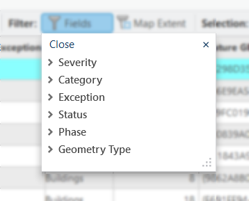

  1. В группе Фильтр щелкните Поля , чтобы отобразить список свойств ошибок, которые можно использовать для фильтрации ошибок, отображаемых на панели Инспектор ошибок.
    Опции фильтра полей
  2. В разделе Важность установите отметку 1, чтобы на панели Инспектор ошибок отображались только функции со значением важности, равным 1.

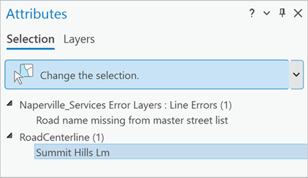

  5. На вкладке Редактировать, щелкните Атрибуты , чтобы открыть панель Атрибуты.
  6. На панели Атрибуты щелкните Изменить выборку и растяните прямоугольник поверх дороги с ошибкой, чтобы выбрать ее.
    Подсказка:
    Не выбирайте никакие другие слои.
    Выборка слоя с ошибкой Summit Hills Lm
RoadCenterline (1) появится на панели Атрибуты.
  1. Щелкните стрелку ниспадающего списка RoadCenterline (1) и затем щелкните Summit Hills Lm.

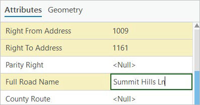

  2. На вкладке Атрибуты прокрутите к Полному имени дороги и измените Lm на Ln, затем нажмите Enter.
    Исправленное имя дороги
  3. Щелкните Применить.
  4. Щелкните Сохранить изменения на вкладке Редактировать и щелкните Да для сохранения изменений.

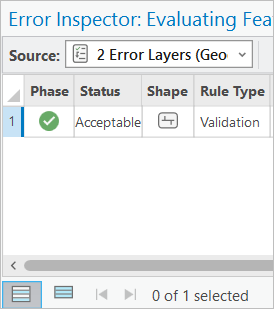

  6. Щелкните Оценить правила .
    Исправленная вами ошибка появится на панели Инспектор ошибок со статусом Исправлена.
    Слой на панели Инспектор ошибок с проверенным статусом
    Примечание:
    Если вы не видите столбцы Фаза и Статус, щелкните кнопку меню на панели инструментов Инспектор ошибок и выберите Показать статус.
