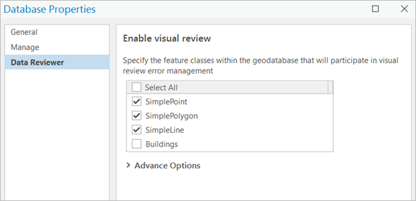

  5. На панели Каталог щелкните правой кнопкой мыши базу данных, в которой хотите включить или выключить визуальную проверку, и щелкните Свойства.
    Появляется диалоговое окно Свойства базы данных.
  6. Щелкните вкладку Data Reviewer.
    Примечание:
    Если вкладка Data Reviewer не появляется, убедитесь, что установлен Сервис-ориентированный тип версий и отмечены поля Global ID и Отслеживание изменений.
  7. Чтобы включить визуальную проверку, поставьте отметку рядом с перечисленными классами объектов, для которых вы хотите включить визуальную проверку.
    Диалоговое окно Свойства базы данных с активной вкладкой Data Reviewer и настройками Включить визуальную проверку
    Подсказка:
    Чтобы включить визуальную проверку для всех перечисленных классов объектов, отметьте Выбрать все.

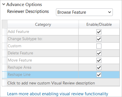

  8. Щелкните ниспадающее меню Дополнительные опции, чтобы включить более точные настройки правил для инструментов Просмотр объектов и Отметить пропущенные объекты.
    Ниспадающее меню Дополнительные опции в разделе Включить визуальную проверку
