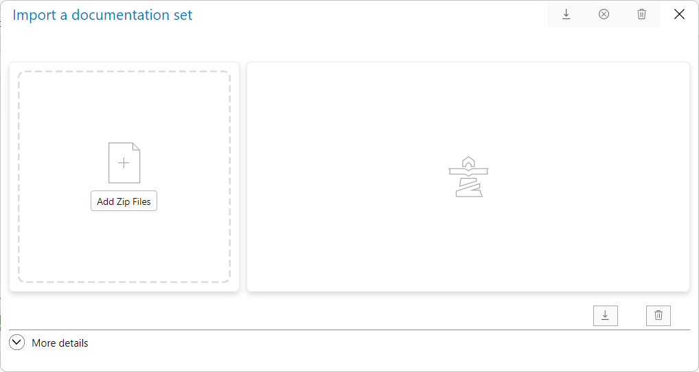

    Открывается диалоговое окно Импорт набора документации.
  5. Либо перетащите ZIP-файл в область Добавить файлы Zip, либо нажмите Добавить файлы Zip, перейдите к ZIP-файлу, выберите его и нажмите Открыть.

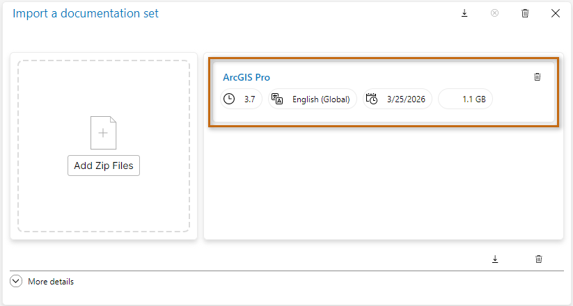

    Набор документации появляется в списке наборов документации для импорта, как показано ниже.
    Импорт набора документов ArcGIS Pro 3.7 на английском языке.
