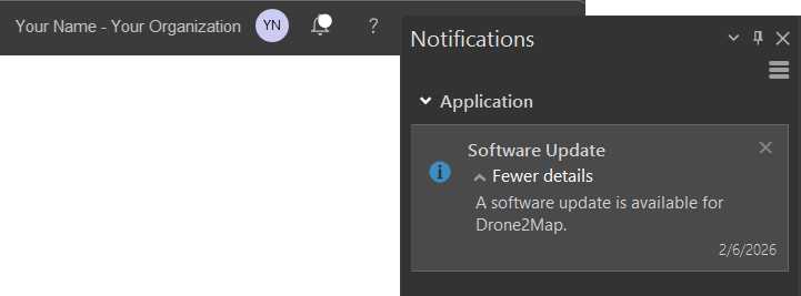

Работа с уведомлениями на панели Уведомления
Белая точка на кнопке Уведомления указывает на то, что уведомление доступно на панели Уведомления. Уведомления часто предупреждают вас об изменениях, которые могут содержать требования о необходимости с вашей стороны совершения каких-то действий, например, обновить программное обеспечение, или указания на необходимость преобразования данных.
Кнопка Уведомления и уведомление на панели Уведомления
Уведомления включают в себя такие сообщения, как:
  • Доступно обновление для ArcGIS Drone2Map.
  • Вы не выполнили вход на портал лицензирования.
  • Системы координат, которые необходимо преобразовать.
Действие с уведомлением
Выполните следующие действия, чтобы отреагировать на уведомление:
  1. Щелкните Уведомления вверху окна приложения. Или нажмите Alt+W.
    Откроется панель Уведомления.
  2. Задержите курсор на уведомлении.
    Действие, например, Обновить программное обеспечение, появляется в уведомлении. Если доступна дополнительная информация, появляется ссылка Узнать больше.
  3. Нажмите на ссылку, чтобы перейти к соответствующей документации или действиям.
Отклонение уведомления
Вы можете отклонить одно или все уведомления, если не готовы сразу предпринимать какие-то действия. Отклонённые уведомления появятся снова, когда вы выполните действие, вызвавшее появление уведомления. Например, если уведомление касается обновления программного обеспечения, оно снова появится при запуске ArcGIS Drone2Map. Вы также можете временно отключить уведомления.
  1. Щелкните Уведомления , чтобы открыть панель Уведомления.
  3. Нажмите Закрыть , чтобы закрыть уведомление.
  4. Щёлкните Меню в верхней части панели Уведомления, чтобы отобразить дополнительные опции управления своими уведомлениями.
    • Щёлкните Отклонить все, чтобы закрыть все уведомления.
    • Под пунктом Отключить уведомления щелкните 1 час, 2 часа или Текущий сеанс, чтобы отключить уведомления за заданный период. Когда временной интервал закончится, все произошедшие уведомления снова появятся.
    • Щелкните Разрешить уведомления, чтобы включить уведомления до истечения периода отключения.

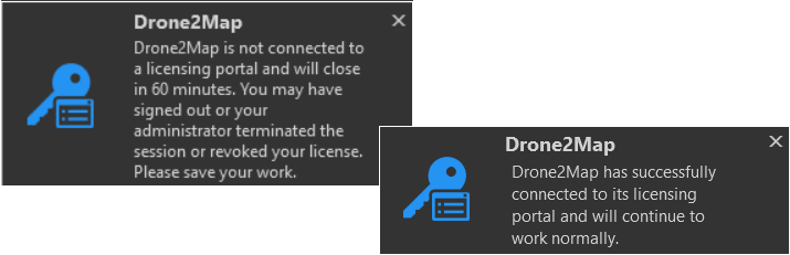

Всплывающие уведомления о статусе лицензирования
На первом изображении появляется всплывающее уведомление, если вы выходите из портала, который подтверждает вашу лицензию на программное обеспечение. На втором изображении еще одно всплывающее уведомление подтверждает, что подключение к лицензии восстановлено.
