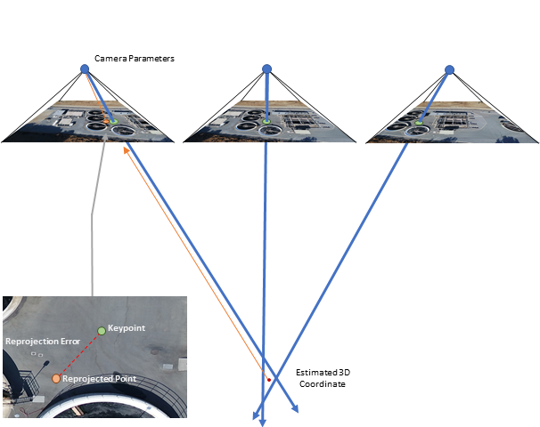

Во время обработки Drone2Map использует метаданные GPS из изображений, параметры камеры из базы данных камер и связующие точки, полученные в результате автоматического сопоставления объектов, для триангуляции 3D-координат сцены. В идеале лучи от триангулированных связующих точек должны сходиться в одной трехмерной координате. Однако часто возникает неточность в расположении триангулированных точек, называемая ошибкой перепроецирования.
После того как точки были триангулированы, процесс пакетного блочного уравнивания оптимизирует положение 3D-координат, корректируя оцененные 3D-координаты с использованием наилучшего подходящего решения, которое минимизирует ошибку перепроецирования, оставаясь в пределах заданных параметров камеры. В результате получается реконструированная сцена с высокой относительной и абсолютной точностью, которая зависит от точности привязанных изображений.
Вычисленная 3D-координата
Во время обработки ключевые точки (зеленые) обнаруживаются на каждом изображении и сопоставляются с соседними изображениями для создания связующих точек. Эти связующие точки триангулируются по вычисленной трехмерной координате (красная). Эта вычисленнаяя трехмерная координата затем проецируется на исходное изображение (оранжевое) с использованием параметров камеры. Расстояние между обнаруженной ключевой точкой и перепроецированной точкой является ошибкой перепроецирования. Процесс пакетного блочного уравнивания смещает вычисленную 3D-координату до тех пор, пока не будет достигнуто наилучшее решение, минимизирующее ошибку перепроецирования для всех камер.

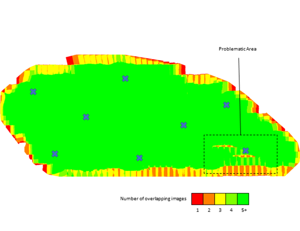

Оценка перекрытия изображений
Равномерно распределите элементы управления по всему проекту в виде сетки треугольников. Избегайте размещения опорных точек на краю проекта, где недостаточное перекрытие снижает эффективность опорных точек. В этом проекте с помощью отчета об обработке была выявлена область плохого перекрытия, что может повлиять на абсолютную точность проекта. Добавьте вручную связующие точки или дополнительные изображения, чтобы исправить проблемную область.

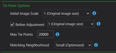

Связующие точки, полученные в результате автоматического сопоставления объектов во время шага обаботки Выровнять изображения, используются для оценки трехмерных координат сцены, которые затем используются в процессе пакетного блочного уравнивания для оптимизации модели. Чтобы максимально повысить абсолютную точность ваших продуктов, важно, чтобы отдельные ключевые точки, составляющие связующие точки, были как можно более верными. Для увеличения точности ключевых точек Масштаб изображения Опции связующих точек должен быть задан как 1 x (исходный размер изображения).
Примечание:
Увеличение настройки Исходный масштаб изображения повышает корректность ваших продуктов, но увеличивает время обработки.
Чем больше используется ключевых точек, составляющих связующую точку, тем точнее становится вычисленная трехмерная координата. Настройка Окрестность сопоставления задает изображения, которые применяются для поиска соответствующих ключевых точек. Можно включить опцию Точное уравнивание, чтобы создать максимальное количество связующих точек.

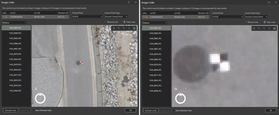

При включении опорных точек в проект местоположение опорной точки вручную определяется в каждом изображении с помощью Редактора связей изображений. От аккуратности в маркировке точного расположения опорной точки на всех изображениях зависит абсолютная точность конечных продуктов. Хотя это может быть сложной задачей для проектов с несколькими изображениями и опорными точками, использование объектов вспомогательных связей ускоряет этот процесс.
Оцифровка точных опорных точек
В примере слева элементы управления были грубо связаны в Редакторе связей изображений в мелком масштабе для экономии времени. Хотя связь изображений выглядит правильно размещенной, увеличение масштаба (пример справа) показывает, что связь изображений находится на расстоянии нескольких пикселей от центра опорной точки. Некорректное размещение связей с опорными точками сокращает точность ваших опорных точек.
