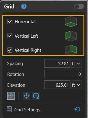

      Опции горизонтальной и вертикальной сетки
      Примечание:
      Выбор горизонтальной или вертикальной сетки доступен только на 3D-картах.

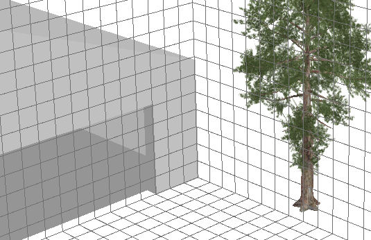

Сетка привязки
Горизонтальная сетка, а также левая и правая вертикальные сетки показаны на 3D-карте.

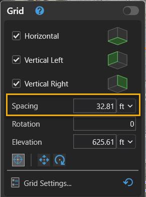

Изменение шага сетки
Измените интервал сетки, чтобы равномерно применить расстояние к горизонтальной и вертикальной сеткам.
  1. В строке состояния внизу активной карты или сцены наведите курсор на окно Сетка , чтобы показать всплывающее диалоговое окно.
  2. Нажмите текстовое окно Интервал, введите расстояние и выберите единицы измерения.
    Интервал
  3. Переместите указатель мыши на карту, чтобы скрыть диалоговое окно.

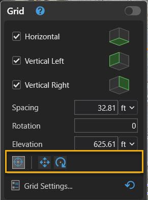

Изменение начала и поворота
Измените и начальную точку и поворот, чтобы первым щелчком переместить начало координат, а вторым - выполнить поворот. В 3D-картах первым щелчком также задается высота.
  1. На закладке Редактирование в группе Объекты задайте свои предпочтительные настройки замыкания.
  2. В строке состояния внизу активной карты или сцены наведите курсор на окно Сетка , чтобы показать всплывающее диалоговое окно.
  3. На панели инструментов Сетка нажмите Задать исходную точку и поворот .
    Панель инструментов сетки
    Внизу карты или сцены появляется панель инструментов сетки.
  4. Щелкните местоположение начала координат.
  5. Переместить указатель, чтобы интерактивно повернуть сетку.
  6. Щелкните, чтобы задать угол поворота.
Изменение начальной точки
Если изменить только начало координат, угол поворота останется неизменным. В локальных 3D-сценах первым щелчком также задается высота.
  3. На панели инструментов Сетка нажмите Переместить .
  4. Щелкните новое местоположение начала координат.

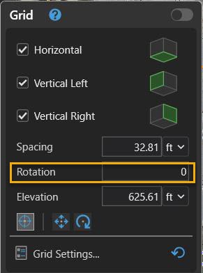

Изменение угла поворота
Измените только угол поворота, чтобы сохранить местоположение начала координат.
  3. Чтобы ввести угол поворота, выполните следующее:
    1. Нажмите текстовое поле Поворот и введите угол поворота.
      Поворот сетки
    2. Переместите указатель мыши на карту, чтобы скрыть диалоговое окно.
  4. Чтобы использовать указатель, выполните следующее:
    1. На панели инструментов Сетка нажмите Поворот .
    2. Переместить указатель, чтобы интерактивно повернуть сетку.
    3. Щелкните, чтобы задать угол поворота.

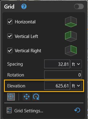

Измените высоту
В локальных 3D-сценах измените только высоту, чтобы сохранить текущие начало координат и угол поворота.
  1. В строке состояния внизу активной сцены наведите курсор на окно Сетка , чтобы показать всплывающее диалоговое окно.
  2. Щелкните текстовое окно Высота и введите значение высоты.
    Elevation
