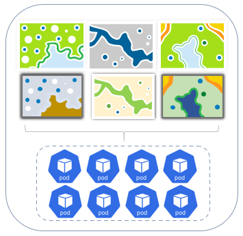

Развертывание общего картографического сервиса
В приведенном выше примере шесть отдельных картографических сервисов настроены на общий режим и поддерживаются восемью модулями в развертывании общего картографического сервиса. Любой трафик, полученный этими шестью сервисами, может поддерживаться любым из модулей в развертывании сервиса.

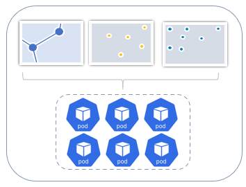

В следующем примере три отдельных размещенных векторных сервиса поддерживаются шестью модулям в развертывании общего сервиса объектов.
Развертывание общего сервиса объектов

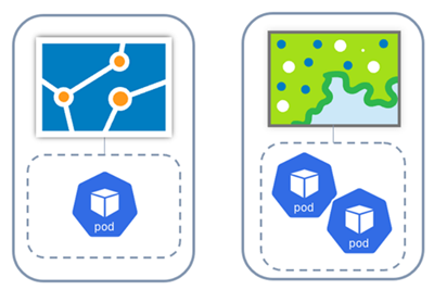

Развертывание выделенного режима
В приведенном выше примере два разных сервиса настроены для выделенного режима; один картографический сервис поддерживается одним модулем, а другой картографический сервис поддерживается двумя модулями.
