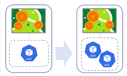

Горизонтальное масштабирование для выделенного сервиса геообработки
В приведенном выше примере показано горизонтальное масштабирование для сервиса геообработки, работающего в выделенном режиме. По мере необходимости в дополнительных модулях развертывание сервиса соответствующим образом корректируется вручную или автоматически. В этом примере в развертывание сервиса добавляется дополнительная реплика модуля.

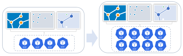

В следующем примере развертывание общего сервиса объектов масштабируется горизонтально путем добавления реплик модулей в развертывание. В исходном наборе общих ресурсов есть три сервиса объектов, поддерживаемые четырьмя модулями. Поскольку постоянный спрос увеличился, количество модулей в развертывании сервиса увеличилось до восьми.
Горизонтальное масштабирование для развертывания общего сервиса объектов

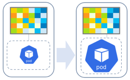

Вертикальное масштабирование для выделенного сервиса изображений
В приведенном выше примере показано вертикальное масштабирование сервиса изображений, работающего в выделенном режиме. Если требуется дополнительная емкость, выделенный модуль или модули можно соответствующим образом отрегулировать вручную или автоматически. В этом случае поду выделяются дополнительные ресурсы — CPU, память или и то, и другое.

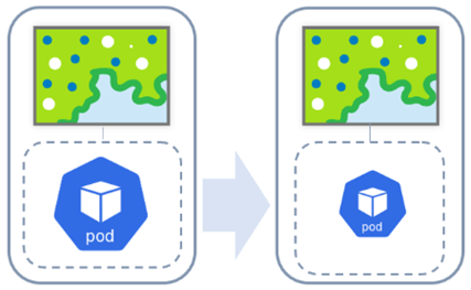

В другом примере, когда картографический сервис в выделенном режиме больше не требует дополнительных ресурсов, его ресурсы уменьшаются вертикально.
Вертикальное масштабирование для выделенного картографического сервиса

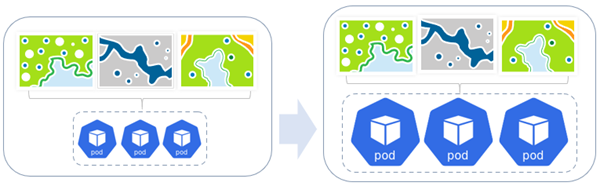

В следующем примере вертикальное масштабирование используется для развертывания общего картографического сервиса. Поскольку требуется CPU или память, выделенные модули можно настроить соответствующим образом. В этом случае трем участвующим модулям выделяются дополнительные ресурсы CPU или памяти.
Вертикальное масштабирование для развертывания общего картографического сервиса
