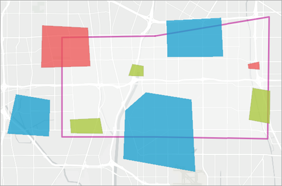

    На следующих изображениях показана разница в результатах при использовании опции Включать только те части объектов, которые соответствуют критериям, с учетом следующих входных данных:
    • Полигональный слой, окрашенный в синий, красный и зеленый цвета.
    • Полигональный слой, прозрачный с розовым контуром.
    Входные цветные полигоны синего, красного и зеленого цветов, а также один прозрачный полигон с розовым контуром

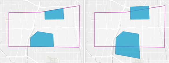

    В этом примере найдены синие полигоны, которые пересекаются с прозрачным полигоном с розовым контуром. Следующие два примера выходных данных показывают разницу в результатах, когда опция Включать только те части объектов, которые соответствуют критериям отмечена (первое изображение) и не отмечена (второе изображение):
    Результаты возврата только частей объектов (первое изображение) и возврата только полных объектов (второе изображение)
