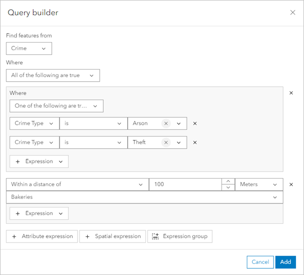

Группа Выражение
Для создания более сложного запроса можно использовать наборы выражений для группировки нескольких выражений. Способ группировки выражений определяет, что вы будете искать. Вы можете создать до трех уровней группировки.
Например, можно использовать группы выражений для более точной настройки описанного выше фильтра преступлений. Чтобы отображать как случаи поджога, так и кражи, зарегистрированные на расстоянии 100 метров от магазина пончиков, вы можете создать группу выражений для поиска случаев поджога или краж. Внутри этой группы используйте опцию Любое из следующих условий верно. Затем добавьте пространственное выражение вне группы для поиска объектов в радиусе 100 метров от магазинов пончиков.
Групповой запрос о поджогах и кражах в радиусе 100 метров от магазинов пончиков
