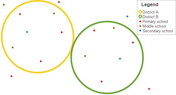

Точки
Точечные слои суммируются, используя только точечные объекты, находящиеся в пределах площади входной границы.
Настоящая ситуация, в которой точки могут быть суммированы, – определение общего числа студентов в каждом округе со школой. Каждая точка соответствует школе. Поле Type содержит тип школы (начальная, школа второй ступени или средняя), а поле населения – число обучающихся в каждой школе студентов.
Фигура ниже показывает гипотетический точечный слой и слой границ, а таблица суммирует атрибуты для точечного слоя.
Суммирование точечного слоя
ObjectID Район Тип Численность населения
1 A Начальная школа 280
2 A Начальная школа 408
3 A Начальная школа 356
4 A Школа второй ступени 361
5 A Школа второй ступени 450
6 A Средняя школа 713
7 B Начальная школа 370
8 B Начальная школа 422
9 B Начальная школа 495
10 B Школа второй ступени 607
11 B Школа второй ступени 574
12 B Средняя школа 932
Вычисления и результаты для Округа A представлены в расположенной ниже таблице. Из результатов вы увидите, что в Округе A обучаются 2568 студентов. При запуске инструмента результаты будут получены также для Округа B.
Статистика
Результаты. Округ A
Сумма
\(280+408+356+361+450+713=2568\)
Минимум
Минимум:
\(\left[\begin{array}{cccc}280, & 408, & 356, \361, & 450, & 713\end{array}\right] = 280\)
Максимум
Максимум:
\(\left[\begin{array}{cccc}280, & 408, & 356, \361, & 450, & 713\end{array}\right] = 713\)
Среднее
\(\displaystyle \frac{2568}{6}=428\)
Стандартное отклонение
\(\displaystyle \sqrt{\frac{(280-428)²+(408-428)²+(356-428)²+(361-428)²+(450-428)²+(713-428)²}{6-1}}\)
\(=150.79\)

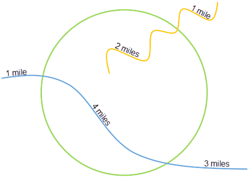

Линии
Линейные слои суммируются, используя только части линейных объектов, находящиеся в пределах площади границы.
Подсказка:
При суммировании линий используйте поля с числами или количествами, чтобы в вычислениях их частей при выполнении вашего анализа был смысл. Например, используйте население, а не плотность населения.
Ситуация в которой может применяться данный анализ - определение общего объема воды в реках в пределах заданной границы. Каждая линия отображает реку, частично расположенную внутри границы.
Фигура ниже показывает гипотетический линейный слой и слой границ, а таблица суммирует атрибуты для линейного слоя.
Суммирование линейного слоя
Река Длина (мили) Объем (галлоны)
Желтый 3 6,000
Синий 8 10 000
Вычисления для объема представлены в таблице ниже. В результатах вы видите, что общий объем 9 000 галлонов.
Примечание:
Вычисления используют части линий в пределах площади границы. Например, у желтой линии общий объем 6 000 галлонов с двумя третями миль в пределах границы. Следовательно, вычисления выполняются по 4 000 галлонов, как объему желтой линии:
\(\displaystyle \frac{6000 * 2}{3}=4000\)
Статистика
Результат
Сумма
\(4000+5000=9000\)
Минимум
Минимум:
\(\left[\begin{array}{cc}4000, & 5000\end{array}\right] = 4000\)
Максимум
Максимум:
\(\left[\begin{array}{cc}4000, & 5000\end{array}\right] = 5000\)
Среднее
\(\displaystyle \frac{(2 * 4000)+(3 * 5000)}{2+3} = 4600\)
\(\displaystyle \sqrt{\frac{2(4000-4600)²+3(5000-4600)²}{\frac{2-1}{2}(2+3)}} = 692.8\)

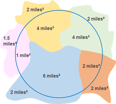

Полигоны
Полигональные слои суммируются, используя только части полигональных объектов, находящиеся в пределах площади границы.
Подсказка:
При суммировании полигонов используйте поля с числами или количествами, чтобы в вычислениях их частей при выполнении вашего анализа был смысл. Например, используйте население, а не плотность населения.
Ситуацией, в которой будет применим этот анализ, является определение численности населения окрестностей города. Синим показана граница окрестностей, а маленькими полигонами – кварталы переписи.
Фигура ниже показывает гипотетический полигональный слой и слой границ, а таблица суммирует атрибуты для полигонального слоя.
Суммирование полигонального слоя
Переписной квартал Площадь (мили²) Численность населения
Желтый 6 3,200
Зеленый 6 4700
Розовый 2.5 1,000
Синий 8 4500
Orange 4 3,600
Вычисления для населения представлены в таблице ниже. В результатах вы увидите, что численность населения окрестностей города – 10481 человек, а средняя численность квартала переписи – 2666 человек.
Примечание:
Вычисления используют части полигонов в пределах площади границы. Например, общая численность населения желтого полигона составляет 3200 человек, причем четыре из шести его квадратных миль общей площади находятся в пределах границы. Следовательно, вычисления выполняются по 2 133 человек, как населению желтого полигона:
\(\displaystyle \frac{3200 * 4}{6}=2133\)
Статистика
Результат
Сумма
\(2133+3133+400+3375+1800=10841\)
Минимум
Минимум:
\(\left[\begin{array}{ccc}2133, & 3133, & 400, \3375, & 1800\end{array}\right] = 400\)
Максимум
Максимум:
\(\left[\begin{array}{ccc}2133, & 3133, & 400, \3375, & 1800\end{array}\right] = 3375\)
Среднее
\(\displaystyle \frac{(4 * 2133)+(4 * 3133)+(1 * 400)+(6 * 3375)+(2*1800)}{4+4+1+6+2} = 2665.53\)
\(\displaystyle \sqrt{\frac{4(2133-2665.53)²+4(3133-2665.53)²+1(400-2665.53)²+6(3375-2665.53)²+2(1800-2665.53)²}{\frac{5-1}{5}(4+4+1+6+2)}}\)
\(= 925.91\)
