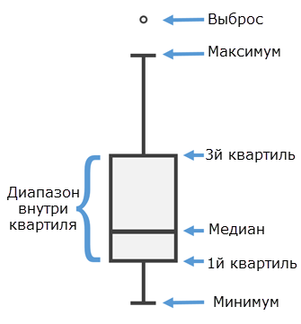

Ящичковые диаграммы позволяют визуализировать и сравнивать распределение и основную тенденцию числовых значений посредством их квартилей. Квартили – это способ разделения числовых значений на четыре равные группы на основе пяти ключевых значений: минимальное значение, первый квартиль, медиана, третий квартиль и максимальное значение. Ящичковые диаграммы используют расчет процентиля для определения значений квартилей. Например, первый квартиль равен 25-му процентилю.
Ящичковая часть диаграммы ниже показывает средние 50% значений данных, которые также известны, как межквартильный диапазон (IQR). Медиана значений изображается как линия, разделяющая ящичек пополам. IQR (межквартильный диапазон) показывает изменчивость в наборе значений. Большой IQR указывает на большой разброс значений, а меньший IQR указывает на то, что большая часть значений выпадает вблизи центра. Ящичковые диаграммы также показывают минимальные и максимальные значения данных посредством усов, или линий, простирающихся от ящичка, и, дополнительно, посредством выбросов точек, выходящих за пределы усов. Выбросы определяются как значения, которые в 1,5 раза превышают IQR ниже первого квартиля или выше третьего квартиля.
