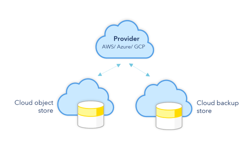

Облачный провайдер и облачный сервис
Облачный провайдер - это родительский объект, который может содержать несколько связанных с ним облачных сервисов. Провайдеры, поддерживаемые в настоящее время ArcGIS Enterprise on Kubernetes, — это Amazon Web Services (AWS), Microsoft Azure и Google Cloud Platform (GCP). У одного облачного провайдера может быть несколько облачных сервисов в качестве дочерних объектов, как показано на иллюстрации ниже:
Провайдер для облачных сервисов

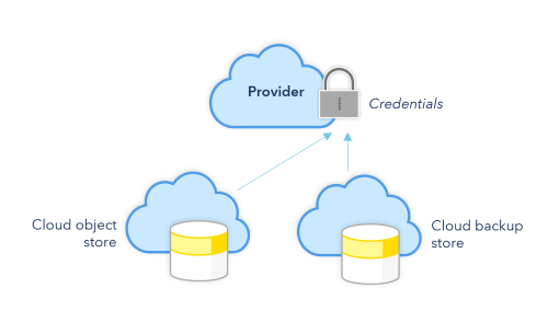

Учетные данные хранилища объектов
Если при настройке организации вы установите для хранилища объектов использование облачного провайдера, то к ресурсу уровня этого провайдера будут добавлены соответствующий тип учетных данных и ключи. Это позволит использовать одну учетную запись для нескольких облачных сервисов, как показано на иллюстрации ниже:
Учётные данные провайдера для облачных сервисов

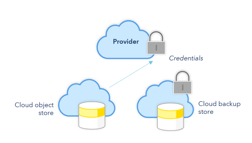

Если у облачного сервиса нет определенных учетных данных, он по умолчанию будет использовать учетные данные уровня поставщика, как показано на иллюстрации ниже:
По умолчанию для облачных сервисов без специальных учетных данных
При обновлении учетных данных на уровне облачного сервиса затрагивается только этот сервис. При обновлении учетных данных на уровне облачного провайдера соответствующим образом будут обновлены все сервисы хранилищ, зависящие от этих учетных данных. В ArcGIS Enterprise Manager появится уведомление о том, что глобальные учетные данные уровня провайдера обновляются. Это приведет к обновлению зависимых облачных сервисов хранилищ для использования обновленных учетных данных.
