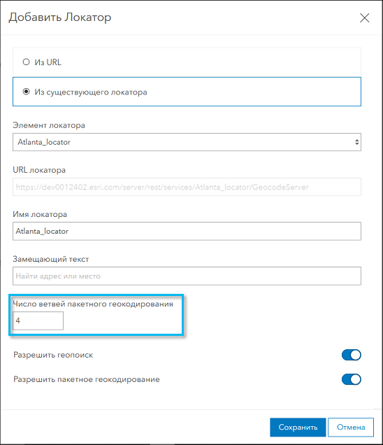

Добавление numBatchThreads
На рисунке выше администратор увеличил количество экземпляров на компьютере до четырех. Администратор может затем задать для свойства Число ветвей пакетного геокодирования значение 4 для локатора, это повысит производительность операций пакетного геокодирования в четыре раза. Администратор может установить свойство Число потоков пакетного геокодирования на домашней странице портала, перейдя на вкладку Организация, щелкнув Настройки > Служебные сервисы и прокрутив вниз до Геокодирования. Если имеется четыре доступных экземпляра геокодирования, и два пользователя хотят выполнять пакетное геокодирование одновременно, администратор должен установить для свойства Число ветвей пакетного геокодирования значение 2, иначе задания будут поставлены в очередь и, возможно, истечет время ожидания в ожидании завершения другого задания. В другом случае каждая задача пакетного геокодирования будут запущена для двух доступных экземпляров локаторов и конечный сервис локатора сможет обработать загрузку нескольких задач одновременно.

Настройте рекомендуемое число потоков пакетного геокодирования для вашего локатора
Любой локатор, опубликованный на вашем портале, также может использоваться сервисом геообработки GeocodingTools, работающим на вашем сайте интегрированного GIS Server. Сервис геообработки может посылать множество параллельных запросов к служебному сервису геокодирования, чтобы ускорить общее выполнение пакетного геокодирования. Число параллельных пакетных запросов (Число ветвей пакетного геокодирования), выполняемых сервисом геообработки, может быть настроено администратором портала. Важно установить правильное значение Числа ветвей пакетного геокодирования; в противном случае это приведет к увеличению количества сбоев в пакетном геокодировании.
В качестве наилучшей практики число ветвей пакетного геокодирования следует устанавливать пропорционально числу экземпляров, доступных для сервиса геокодирования. Например, если для сервиса геокодирования доступно восемь экземпляров, а компьютер ArcGIS Server используется только для пакетного геокодирования, установите для параметра Число потоков пакетного геокодирования значение 8. Когда сервис геообработки выполняется, он отправляет восемь одновременных запросов пакетного геокодирования в сервис локатора. Если для сервиса локатора доступно больше экземпляров, настройте Число ветвей пакетного геокодирования соответствующим образом, чтобы максимально использовать экземпляры для сервиса локатора. Однако если два пользователя хотят одновременно выполнять геокодирование на одном и том же сервисе, администратор должен установить Число ветвей пакетного геокодирования равным 4, поэтому каждый пользователь использует половину доступных экземпляров сервиса геокодирования, а внутренний сервис геокодирования не перегружен запросами.
Обратите внимание, что ArcGIS World Geocoding Service нельзя настроить с помощью потоков пакетного геокодирования. Следующая конфигурация применима ко всем опубликованным локаторам, настроенным, как служебные сервисы.
Чтобы настроить предложенное Число ветвей пакетного геокодирования для вашего локатора, используйте следующие шаги:
  1. Опубликуйте нужный локатор на портале, используя ArcGIS Pro.
  2. Войдите на портал как администратор.
  3. Щелкните Ресурсы и убедитесь, что локатор опубликован для организации.
  4. Щелкните Организация и в разделе Настройки перейдите к Служебным сервисам.
  5. Прокрутите вниз до раздела Геокодирование и щелкните Добавить локатор. Выберите локатор, который вы хотите настроить для пакетного геокодирования, и настройте значение Число ветвей пакетного геокодирования.
  6. Щелкните ОК, затем Сохранить.
