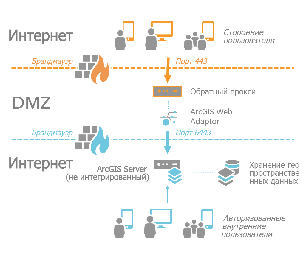

Несколько брэндмауэров с обратным прокси и ArcGIS Web Adaptor в периметральной сети
Если ваша организация ещё не использует сервер обратного прокси, вы можете настроить его и ArcGIS Web Adaptor внутри периметровой сети. В этом случае ArcGIS Web Adaptor принимает входящие запросы через порт 443. Затем запрос отправляется через другой брэндмауэр на сервер ArcGIS через порт 6443. ArcGIS Web Adaptor заставляет машину действовать как обратный прокси.
Сценарий с несколькими брэндмауэрами с обратным прокси и веб-адаптером в периметральной сети
Ниже приведено более подробное рассмотрение каждого компонента в данном сценарии:
  • Периметральная сеть состоит из машин, к которым пользователи интернета могут получить доступ через брэндмауэр, но которые не являются частью вашей защищённой внутренней сети. Периметральная сеть изолирует внутреннюю сеть от прямого доступа клиента в интернет.
  • ArcGIS Web Adaptor в периметральной сети принимает интернет-запросы через общий порт, например порт 443. Брэндмауэр не позволяет получить доступ через другие порты. Затем ArcGIS Web Adaptor отправляет запрос в защищённую внутреннюю сеть через другой брэндмауэр с использованием порта ArcGIS Server 6443.
  • ArcGIS Server и другие компоненты ArcGIS Enterprise находятся в защищённой внутренней сети. Запрос, входящий в защищённую сеть, должен поступать через ArcGIS Web Adaptor и проходить через брэндмауэр. Ответ, покидающий защищённую сеть, возвращается клиенту так же, как и пришёл. Сначала ответ возвращается через брэндмауэр к ArcGIS Web Adaptor. Затем ArcGIS Web Adaptor отправляет данные через другой брэндмауэр клиенту.
Если машина в периметральной сети каким-то образом будет скомпрометирована, второй брэндмауэр снижает вероятность того, что поражённая машина может повредить устройства в вашей внутренней сети.

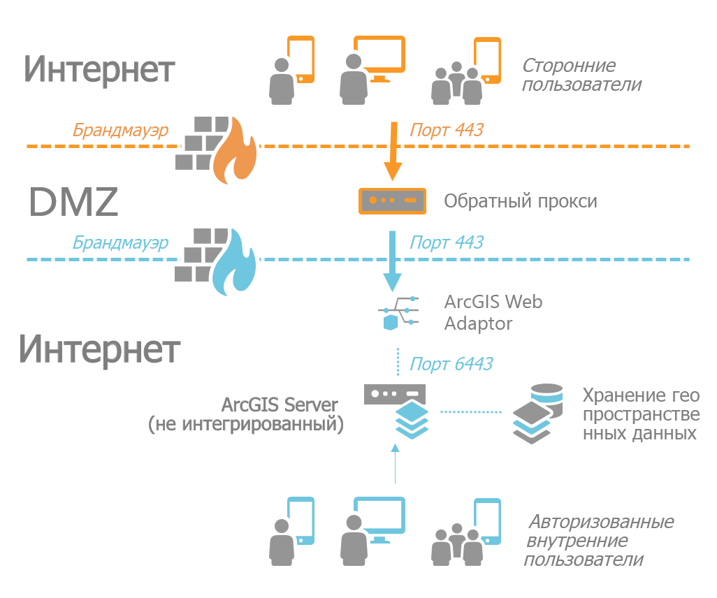

Интеграция существующего обратного прокси
Если ваша организация уже использует обратный прокси, вы можете настроить его на маршрутизацию запросов на ArcGIS Server в вашей защищённой внутренней сети.
Чтобы порт между обратным прокси и вашей защищённой внутренней сетью оставался скрытым от внешних пользователей, установите ArcGIS Web Adaptor на другой веб-сервер внутри вашей защищённой внутренней сети.
Сайт с несколькими брэндмауэрами с обратным прокси в периметральной сети
Чтобы узнать больше о том, как интегрировать ArcGIS Server с вашим обратным прокси-сервером, см. раздел Использование обратного прокси-сервера с ArcGIS Server.

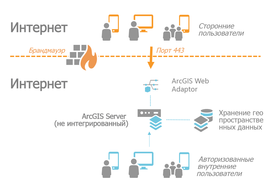

Один брандмауэр
Менее защищённый вариант использует один брандмауэр для ограничения трафика на ваш веб-сервер. Обычно открытым остаётся только порт 443. Ваш веб-сервер, ArcGIS Web Adaptor, ArcGIS Server и ваши данные находятся за брандмауэром в защищённой внутренней сети.
Конфигурация с одним брандмауэром
Для надёжной сетевой безопасности разместите несколько уровней защиты между внешними клиентами и вашей внутренней сетью. Если единственный уровень защиты — один брандмауэр, нарушение этого уровня открывает вашу защищённую сеть для потенциальной вредоносной активности. По этой причине такая конфигурация безопасности не рекомендуется.
