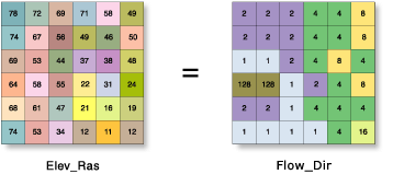

Например, если сток по наиболее крутому уклону будет происходить в ячейку, расположенную слева от исследуемой ячейки, то значение направления стока в этой ячейке будет обозначено числом 16. Пример ниже демонстрирует преобразование значений высот в коды направлений стока.
Рисунок Направление стока
Значения высот, преобразованные в коды направлений стока
