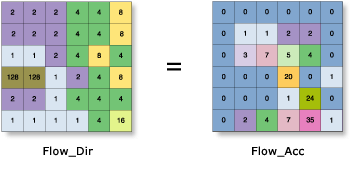

Рисунок функции Суммарный сток
Пример функции Суммарный сток
Результирующие данные — это растровый слой суммарного стока в каждую ячейку, определяемого как сумма весов для всех ячеек, которые стекают в каждую ячейку, расположенную вниз по склону. Если не предоставлено растра весов, каждой ячейке назначается вес 1, а значением ячеек выходного растра является количество ячеек, впадающих в каждую ячейку.
