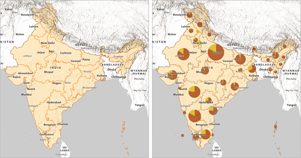

У вас есть данные, хранящиеся в таблице, которые необходимо пространственно отобразить. В таблице посчитано количество Центров первичной медико-санитарной помощи (ПМСП) в каждом штате или союзной территории Индии. Инструмент Присоединить объекты можно использовать для присоединения таблицы к векторному слою, чтобы данные ПМСП можно было пространственно отобразить.
Присоединение центров первичной медико-санитарной помощи к границам штатов и союзных территорий
На первом изображении показан входной слой объектов (территории штатов и союзных территорий Индии). На втором изображении показаны круговые диаграммы, показывающие количество сельских и городских ПМСП в каждых границах.

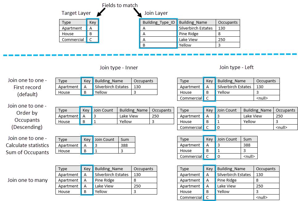

Пример внутренних и левых соединений
Этот пример показывает операцию присоединения атрибутов один-к-одному и один-ко-многим с помощью внутреннего и левого соединений. В этом примере, в присоединение один-к-одному используется запись по умолчанию, сумма Occupants и максимум из Occupants.
