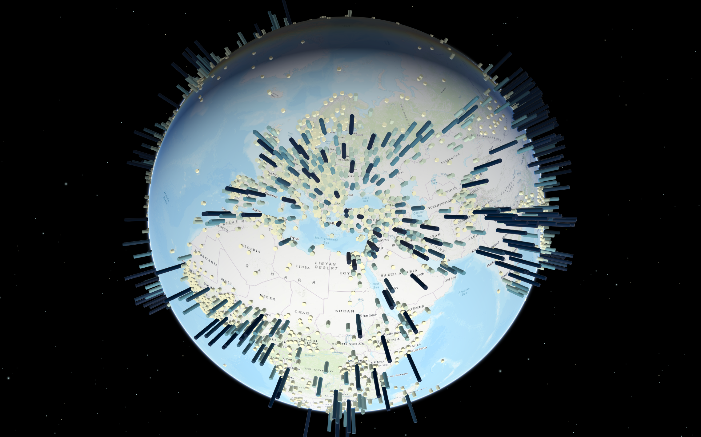

Глобальная сцена
В глобальной сцене пространственные ресурсы можно показать на сфере, основываясь на мировых системах координат. Глобальные сцены рекомендуется использовать, когда необходимо изучить или предоставить контекст для явления, распространенного на сферической поверхности земли, это могут быть глобальные метео наблюдения, население Земли или маршруты передвижения судов. Глобальные сцены можно использовать и для отображения данных на уровне города или на уровне строительного участка. См. .

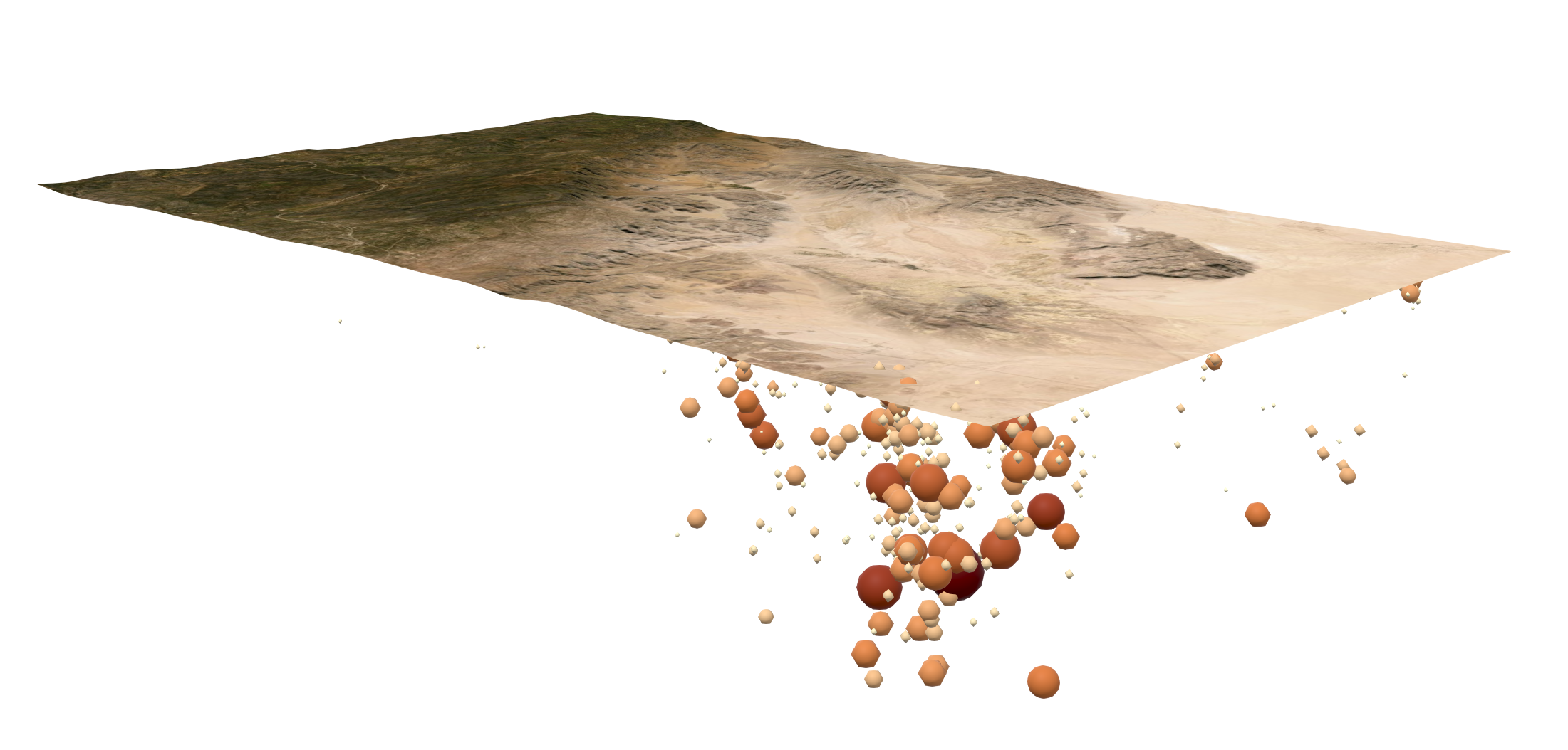

Локальная сцена
Основное различие между локальными и глобальными сценами состоит в том, что в локальных сценах можно отображать данные с пространственной привязкой в локальной системе координат проекции; и ландшафт, и слои отображаются спроецированными на плоскость, а не на сферу. Локальные сцены рекомендуется использовать для отображения или анализа данных в региональном или городском масштабе, имеющих фиксированный экстент, в котором вы работаете. Локальные сцены хорошо подходят для городского планирования и визуализации, например, для размещения объектов кампуса или застройки территории. Вы можете вырезать экстент сцены и использовать навигацию под поверхностью земли, например, при работе с инженерными сетями или с данными по землетрясениям. См. .
