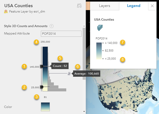

В разделе Стиль слоя , у которых выбран стиль Числа и Количество, бегунок стиля — это инструмент, применяемый для визуализации данных с использованием значений. Бегунок состоит из трех компонентов: бегунок, гистограмма и значения минимума и максимума. В зависимости от основного выбранного атрибута Scene Viewer автоматически рассчитывает распределение данных и другую статистику. Это определяет положение бегунка, генерирует гистограмму и определяет максимальное и минимальное значения. Легенда также отражает цвета и значения бегунка стиля. На следующем рисунке показаны три компонента бегунка стиля и их взаимосвязь с легендой для данных округов США:

Цифры на изображении соответствуют следующим элементам интерфейса:
Один Верхняя метка
Пять Величины
Два Нижняя метка
Шесть Среднее
Три Минимальное значение
Семь Верхнее значение легенды
Четыре Максимальное значение
Восемь Нижнее значение легенды
Бегунок

Гистограмма отображает распределение данных для основного выбранного атрибута. Вы можете навести курсор на каждый интервал и получить значение счетчика количества объектов с этим значением интервала, а также навести курсор на значок среднее , который указывает среднее значение для этого атрибута. Например, на представленном выше изображении вы видите 52 округа США с населением 140000, а средняя численность населения округа равна 100665.
