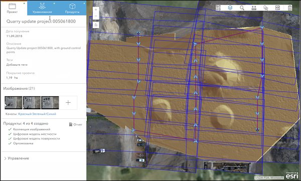

Рабочая область проекта
После создания вашего проекта Ortho Maker откроется рабочая область проекта. Она состоит из панели Проект и вьюера карт проекта. Панель Проект – это место, где представлена для обзора и управления детальная информация о вашем проекте.
Панель и вьюер проекта
Во вьюере карт проекта отображаются все ваши продукты. Работа в нем похожа на веб-вьюер карт для приближения, перемещения и обогащения слоев продукта. Вы можете включать и выключать слои продукта, настраивать прозрачность, прокручивать между различными слоями и многое другое. Подробную информацию см. в разделе Вьюер Ortho Maker. По мере создания продуктов, которые вы указали при настройке проекта, они отображаются во вьюере карт проекта и добавляются в список продуктов на панели Проект.
Панели Проект
На панели Проект вы можете просматривать и управлять вашим проектом. Вы можете просмотреть изображения, полученные от дронов, в вашей коллекции, щелкнув образец каждого изображения, а также добавить дополнительные изображения в ваш проект. Добавление дополнительных изображений приводит к настройке вашего проекта заново, поскольку требуются обновленное блочное уравнивание и создание продуктов. Щелкните Отчет, чтобы создать отчет о блочном уравнивании. Отчет можно экспортировать и сохранить на вашем рабочем столе.
