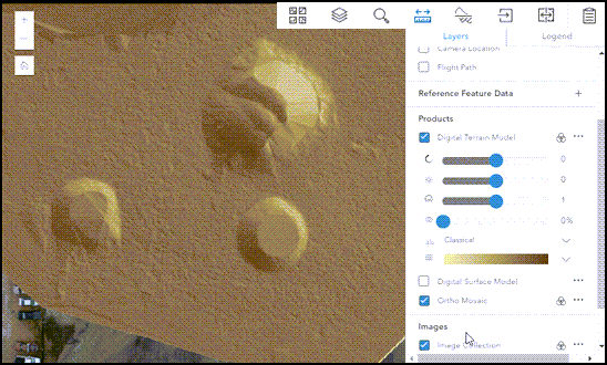

Слои и легенда
На панелях Слои и Легенда перечислены все доступные в вашем проекте слои. Типы слоев включают GCP, данные о характеристиках полета, такие как контуры изображений и траектории полета, продукты и изображения, а также пользовательские объекты и растровые картографические сервисы. Щелкните кнопку улучшения изображения рядом с каждым продуктом и на слой Коллекция изображений для изменения отображения слоя. Изображения могут быть улучшены с помощью регулировки яркости, контрастности, гаммы и прозрачности. Цветовая шкала также может быть применена к одноканальным растровым слоям.
Опции улучшения изображения
Примечание:
Вы можете загрузить сервис векторного слоя или сервис растрового слоя во вьюер Ortho Maker, указав URL-адрес.

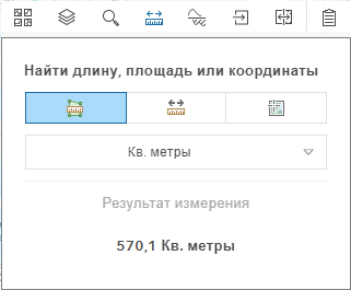

Измерение
Вы можете измерять 2D-объекты, видимые в растровых слоях. Поддерживаемые типы измерений включают полигон для области, полилинию для многосегментных линий и местоположение точки. Щелкните тип измерения, чтобы отобразить выбор единиц измерения.
Используйте инструмент измерения, чтобы найти местоположение или измерить область или длину.
Когда активен тип измерения, щелкните вершины, содержащие объект, представляющий интерес, и дважды щелкните, чтобы закончить измерение. Результат измерения будет отображаться для последнего измеренного объекта.
