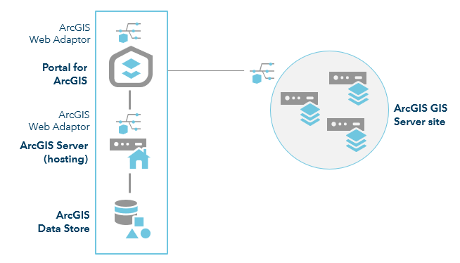

Множество организаций разделяют эти функции на два отдельных сайта ArcGIS Server, чтобы улучшить производительность развертывания.
В этой конфигурации дополнительный сайт ArcGIS GIS Server, состоящий из трех компьютеров, объединен с ArcGIS Enterprise. Этот дополнительный сайт предоставляет функциональные возможности работы с картами и визуализации данных для ваших пользователей. Количество компьютеров в каждом сайте будет зависеть от ваших требований к мощности системы и ее отказоустойчивости.
Для каждого компьютера сайта ArcGIS GIS Server требуется, как минимум, 8 ГБ оперативной памяти, однако, может потребоваться и больше, что будет зависеть от количества публикуемых сервисов и их использования.

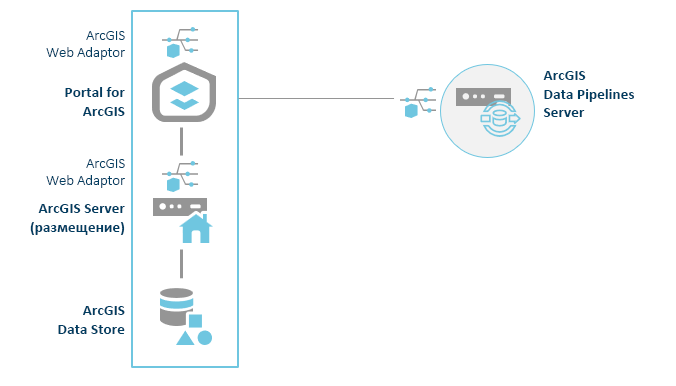

ArcGIS Data Pipelines Server — это не требующая написания кода возможность визуальной обработки данных, которая упрощает подготовку и интеграцию данных для рабочих процессов картографирования и анализа.
Чтобы разместить много авторов конвейеров данных или предоставить каждому автору больше ресурсов для запуска конвейеров данных, вы можете присоединить дополнительные компьютеры к сайту ArcGIS Data Pipelines Server.

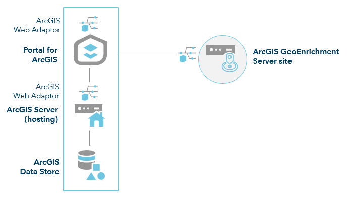

ArcGIS GeoEnrichment Server
Сервер ArcGIS GeoEnrichment доступен с ArcGIS Business Analyst Enterprise, который представляет собой пакет программных решений, объединяющий демографические, поведенческие, социально-экономические данные и данные о расходах с аналитическими возможностями, основанными на местоположении. Вы можете использовать карты, инфографику и анализ для принятия решений по планированию рынка, выбору площадки и целевых решений для клиентов.

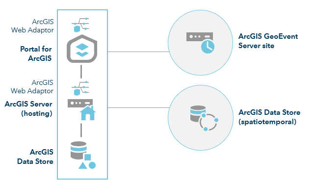

Идеальное количество и конфигурация экземпляров ArcGIS GeoEvent Server для вашего развертывания полностью зависит от вашего потока или потоков данных – их скорости событий и размеров данных для каждого события. Единичный экземпляр ArcGIS GeoEvent Server может обработать поток с объёмом вплоть до 6 тысяч событий в секунду, если размер данных одного события – всего лишь одна точка с несколькими полями. Та же конфигурация аппаратного и программного обеспечения может обрабатывать только 2000 событий в секунду, если каждое событие включает сложный полигон с несколькими десятками полей данных. Тип и количество процессоров, включенных в рабочий процесс обработки событий, также влияют на количество записей о событиях, которые вы можете обрабатывать каждую секунду.
Рекомендуемая минимальная конфигурация включает базовое развертывание ArcGIS Enterprise, установленное и настроенное на одном или нескольких компьютерах, хранилище ArcGIS Data Store, настроенное на втором компьютере, и сайт ArcGIS GeoEvent Server, развернутый на третьем.
Примечание:
Применение хранилища пространственно-временных больших данных с тремя узлами даёт высокую оперативность обработки и возможность хранения больших объемов данных событий для вашего ArcGIS GeoEvent Server. Тип реляционного хранилища в ArcGIS Data Store может обрабатывать потоки данных с объемом событий менее 200 событий в секунду.

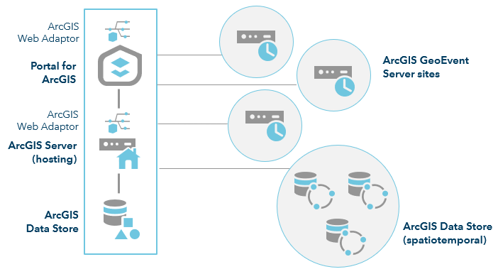

Если ваша сеть датчиков в реальном времени включает в себя несколько потоков данных, каждый из которых имеет умеренный объем и скорость событий, настройте несколько сайтов ArcGIS GeoEvent Server на одном компьютере, где каждый будет посвящен определённому потоку данных в реальном времени. На приведенной ниже диаграмме показана такая конфигурация с тремя независимыми экземплярами ArcGIS GeoEvent Server, каждый из которых находится на своем сайте ArcGIS Server.
-76086.png)
В дополнение к трем независимым экземплярам ArcGIS GeoEvent Server, конфигурация выше показывает хранилище пространственно-временных больших данных с тремя узлами, зарегистрированное на хост-сервере. В этом сценарии GeoEvent Server и пространственно-временное хранилище больших данных были масштабированы в одинаковом соотношении; однако это не является обязательным требованием. Например, ваше развертывание может состоять из трех экземпляров GeoEvent Server и пространственно-временного хранилища больших данных из четырех узлов.

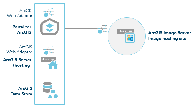

ArcGIS Image Server обеспечивает две основные функциональные возможности: динамические сервисы изображений из наборов данных мозаики и анализ растров, использующий распределенную обработку.
Если вы будете использовать только динамические сервисы изображений, рекомендуется добавить специальный дополнительный сайт ArcGIS Image Server в базовое развертывание ArcGIS Enterprise.
Вы можете также интегрировать ещё дополнительные сайты ArcGIS Image Server в это развертывание, если необходимо.

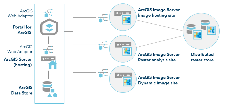

Для тех развертываний, где будет необходимо регулярно производить растровый анализ для больших наборов данных, для избежания негативного влияния динамических сервисов изображений используйте отдельные сайты для анализа растров и динамических сервисов изображений.
При подобной схеме развертывания, необходимо, как минимум, 8 Гб оперативной памяти на каждой машине.
- Подробнее о том, как настроить и развернуть аналитику растров.
Примечание:
В развертывании ArcGIS Enterprise может быть только один сайт ArcGIS Image Server, выделенный для растровой аналитики. Можно масштабировать сайт, добавляя оперативную память или машины.

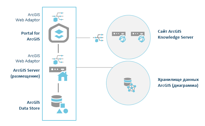

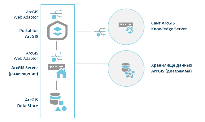

Роль ArcGIS Knowledge Server позволяет ArcGIS Enterprise моделировать отношения между элементами с помощью слоев графа знаний.
Чтобы объединить сайт ArcGIS Knowledge Server с вашей базовой конфигурацией ArcGIS Enterprise, вы также должны добавить хранилище ArcGIS Data Store, настроенное как хранилище данных графов, которое установлено на отдельном компьютере.
В зависимости от сложности и количества анализа на слое графа Knowledge, может потребоваться добавить дополнительные компьютеры к сайту ArcGIS Knowledge Server для увеличения скорости анализа. На схеме ниже показан образец развертывания с сайтом ArcGIS Knowledge Server с двумя компьютерами.

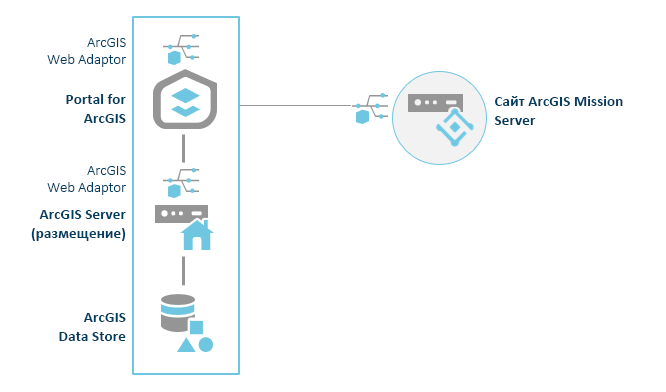

ArcGIS Mission Server
ArcGIS Mission Server обеспечивает обработку данных, упрощающую связь между обновлениями в режиме реального времени на местах и командным центром для оптимизации управления миссиями и принятия обоснованных решений.
Подробности см. в Введение в ArcGIS Mission Server.
См. Введение в ArcGIS Mission Server для получения подробной информации.

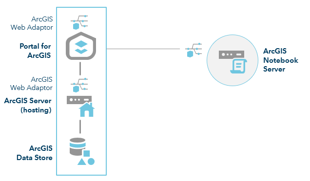

ArcGIS Notebook Server позволяет вашему развертыванию ArcGIS Enterprise размещать и запускать ArcGIS Notebooks. Используя язык программирования Python, вы можете выполнить пространственный анализ, научную обработку данных и рабочие процессы машинного обучения, управлять ГИС-данными и ресурсами и автоматизировать задачи администрирования ArcGIS Enterprise.
Сайты ArcGIS Notebook Server настроены и объединены с развертыванием ArcGIS Enterprise. Экземпляр ArcGIS Web Adaptor развертывается и настраивается с каждым сайтом ArcGIS Notebook Server.
ArcGIS Notebook Server использует контейнеры – визуальные операционные системы – чтобы предоставить каждому автору notebook собственную изолированную рабочую среду и вычислительные ресурсы на отдельном компьютере. Для распределения и обслуживания этих контейнеров ArcGIS Notebook Server работает с программным обеспечением контейнеров Docker. Для функционирования ArcGIS Notebook Server необходимо установить и настроить Docker Engine на том же самом компьютере. Полные инструкции по настройке Docker Engine содержатся в руководстве по установке ArcGIS Notebook Server.

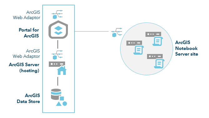

Чтобы поддерживать множество авторов notebook или предоставить каждому автору большую рабочую область, вы можете присоединить к сайту ArcGIS Notebook Server несколько машин.

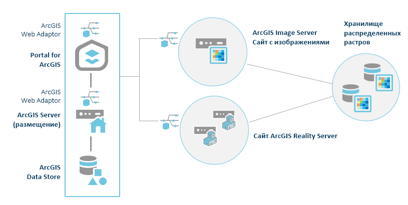

ArcGIS Reality Server (бета-версия) предоставляет распределенные вычислительные системы и системы хранения данных, которые обеспечивают возможности картографирования реальности для больших коллекций изображений, полученных с дронов, цифровых аэрофотоснимков и спутниковых изображений.
Сайт ArcGIS Reality Server настраивается и интегрируется с базовым развертыванием ArcGIS Enterprise. Рекомендуемая схема развертывания содержит сайт хост-сервера для размещения изображений и сайт ArcGIS Reality Server с несколькими компьютерами. Обоим сайтам требуется растровое хранилище для хранения обработанных выходных данных. Разделение рабочей нагрузки в этом шаблоне гарантирует, что ресурсы обработки Reality Mapping не будут конкурировать с хостингом сервиса изображений, что позволяет максимально повысить эффективность обеих функций.

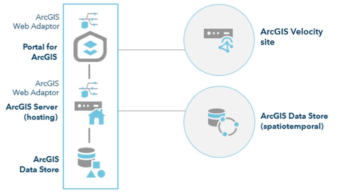

ArcGIS Velocity Server
ArcGIS Velocity — это возможность обработки и анализа в реальном времени в ArcGIS Enterprise. Он позволяет импортировать, визуализировать, анализировать, сохранять и использовать данные с датчиков интернета вещей (IoT). Высокоскоростные данные событий могут фильтроваться, обрабатываться и отправляться нескольким адресатам, позволяя подключаться к практически любому типу потоковых данных и автоматически предупреждать персонал при возникновении определенных условий. Вы также можете создавать аналитические модели для обработки больших объемов данных и получения информации о закономерностях, тенденциях и аномалиях.

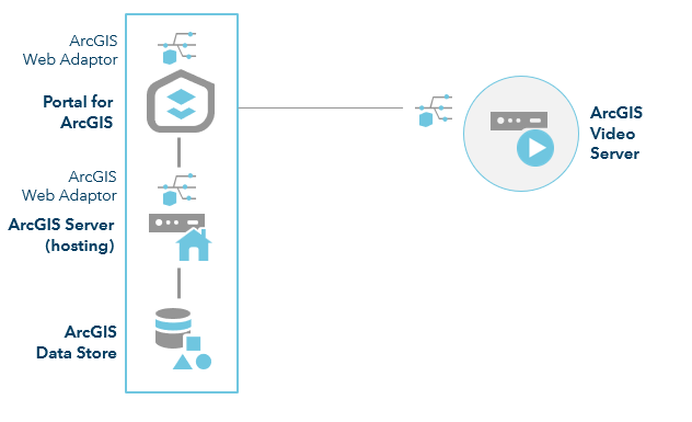

ArcGIS Video Server
ArcGIS Video Server позволяет индексировать, искать, публиковать и передавать видеопоток в реальном времени в виде веб-видеосервисов с геопространственным и временным контекстом. Он предоставляет сервисы видео клиентским приложениям, например , для воспроизведения геопространственных видеороликов с использованием картографической телеметрии, потоковой передачи видео в прямом эфире для получения информации практически в режиме реального времени и проведения анализа видео.
Сайт ArcGIS Video Server настроен и объединен с базовым развертыванием ArcGIS Enterprise. Экземпляр ArcGIS Web Adaptor развернут и настроен для каждого сайта ArcGIS Video Server. ArcGIS Video Server может быть установлен на собственной машине или на той же машине, что и хост-сервер. После того как ваш сайт ArcGIS Video Server будет интегрирован с порталом, назначьте ему роль Video Server.
Узнайте, как установить и настроить ArcGIS Video Server.

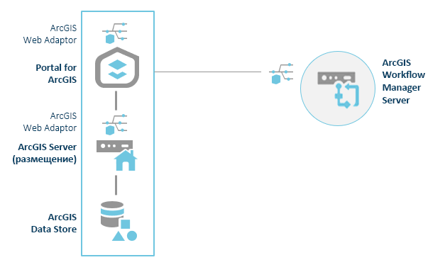

ArcGIS Workflow Manager Server
ArcGIS Workflow Manager Server — это масштабируемая система управления рабочими процессами, которая автоматизирует и упрощает многие аспекты выполнения работ в организации, как непосредственно связанных с ГИС, так и не связанных с ГИС. Она включает веб-приложение, интегрированное с ArcGIS Enterprise.
Сайт ArcGIS Workflow Manager Server настроен и объединен с развертыванием ArcGIS Enterprise. Экземпляр ArcGIS Web Adaptor развернут и настроен для сайта ArcGIS Workflow Manager Server. ArcGIS Workflow Manager Server можно установить на отдельный компьютер или на тот же компьютер, где установлен хост-сервер.
- См. Введение в ArcGIS Workflow Manager для получения дополнительных сведений.
