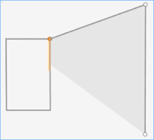

    • Объект на объект - При включении этой опции вершины нарисованного вами объекта будут замкнуты на вершину, ребро или конечную точку существующего объекта.
      В приведенном ниже примере редактор рисует объект большего размера таким образом, что вершина и ребро нового объекта замыкаются на вершину и ребро существующего прямоугольного объекта.
      При рисовании нового объекта вершины и ребра замыкаются на вершины и ребра другого объекта.
