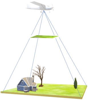

Сенсоры фиксируют двухмерное представление трехмерного мира.

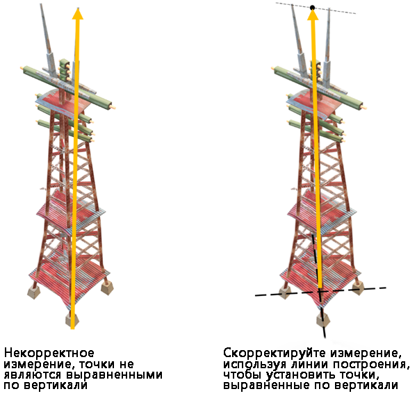

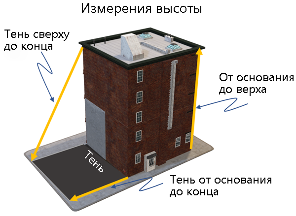

Для высоты, измеряемой от основания объекта до верха объекта, предполагается, что точки выровнены по вертикали, что означает, что нижняя точка находится непосредственно под верхней точкой. Для измерений с использованием теней информация об угле солнца должна быть включена в метаданные модели сенсора. Предполагается, что объект отбрасывает тень на ровную местность, которая пересекает основание объекта в точке, которая считается базой. Если местность имеет уклон, возвращаемое значение высоты может увеличиваться или уменьшаться.
Правильное измерение высоты

Измерение высоты
Вычислите высоту объекта:
