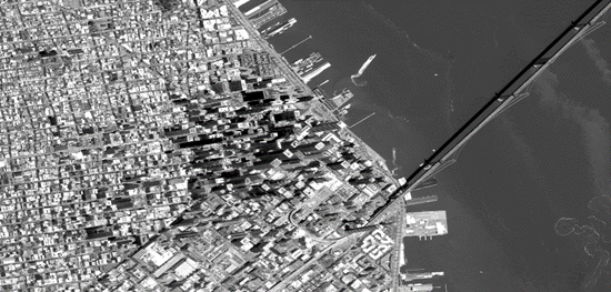

Следующее спутниковое изображение показано как перспективное, отображенное в обычном пространстве карты, с севером вверху, при этом оно ортотрансформировано на лету, чтобы корректно зарегистрироваться на базовой карте.
Традиционный перспективный снимок отображается в пространстве карты
Спутниковый снимок WV1 предоставлен компанией DigitalGlobe.
Обратите внимание, как здания на снимке наклонены к северо-востоку, что делает этот снимок сложным для интерпретации.

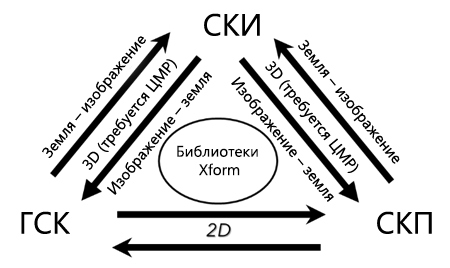

Обычные системы картографических проекций включают в себя географические системы координат и система координат проекции. Эти системы 2D-координат используются для представления местоположения снимков и географических объектов в обычной географической среде. Для пространства изображений основной является третья система координат, называемая система координат изображения (ICS).
Географическая система координат (GCS) и система координат проекции (PCS) являются 2D-преобразованиями карты, а ICS – полным 3D-преобразованием. Она работает со снимками, а также и с другими данными в ГИС. Система координат изображения беспрепятственно преобразовывает снимки и ГИС-данные в столбцах и строках пространства изображений в пространство карты и обратно.
Отношения между системой координат изображения, системой координат проекции и географической системой координат

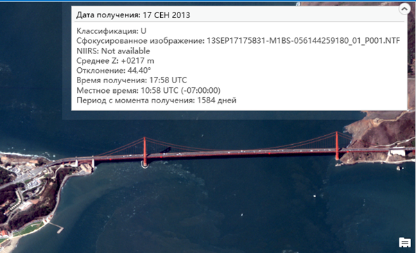

Когда изображение отображается в режиме перспективы со зданиями, выровненными вертикально, важные метаданные об изображении показываются на экране в окне проекционного дисплея. Эта информация включает в себя имя файла, а также данные, которые являются самыми актуальными для интерпретации изображения, например, качество изображения, угол наклона, дата и время получения и вычисленные поля: местное время получения и период со времени получения. Проекционный дисплей разработан с целью минимизации необходимости возврата на ленту для получения доступа к информации, которая обычно используется при анализе и использовании изображений. Он дает возможность просматривать метаданные для каждого перспективного снимка на экране, что применяется при работе с несколькими изображениями, например, временной серией.
Проекционный дисплей для перспективного снимка
Можно выбрать, какой тип метаданных включить в окно проекционного дисплея. Окно проекционного дисплея можно минимизировать, чтобы освободить пространство экрана.
