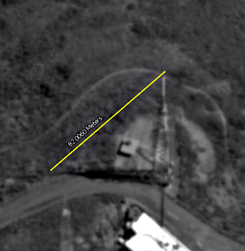

В данном примере изображение было улучшено, чтобы сделать тень более видимой. Используя инструмент Высота от основания до верхней точки тени, можно вычислить высоту опоры уличного освещения, измерив длину тени от основания опоры лампы до верхней точки ее тени. Лучше использовать именно этот инструмент, а не инструмент** Высота от основания до верха**, поскольку в этом примере затруднительно различить верхнюю точку лампы.

  3. В группе Измерение щелкните стрелку ниспадающего списка с ниспадающей галереей измерений и выберите инструмент Высота от основания до верха тени .
  4. Щёлкните точку в основании конструкции.
  5. Щёлкните точку, соответствующую верхней точке тени конструкции.

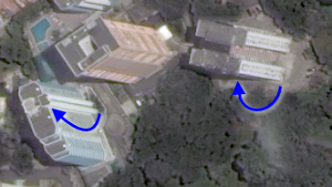

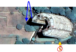

В представленном ниже примере точка, в которой тень пересекается со зданием (основание тени) загорожена деревом и, следовательно, использоваться не может. Чтобы правильно рассчитать высоту здания, необходимо определить точку на вершине здания, которую можно обнаружить на вершине тени, такую как та, что отмечена синей стрелкой.
Использование инструмента Высота от верха до верха тени
Этот инструмент можно использовать при расчете высоты части конструкции или конструкции, не являющейся прямоугольником. В следующем примере высоту остроконечной крыши можно измерить только от вершины крыши до верхней точки тени, так как нет возможности установить точку основания, которая должна находиться непосредственно под вершиной крыши.

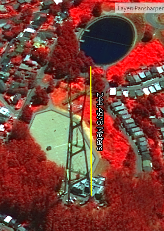

Измерение высоты от основания до верха с ограничением направления движения курсора
Измерение высоты от основания до верха с ограничением направления движения курсора на инфракрасном изображении с целью отличить детали башни от растений. Изображение Quickbird-2 представлено DigitalGlobe.
