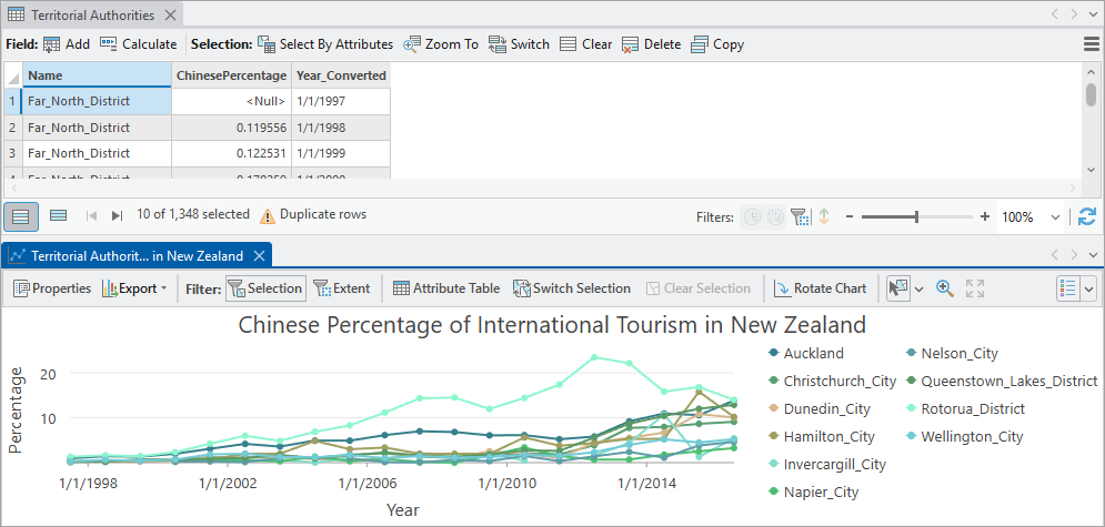

Некоторые панели инструментов считаются системными, например, панели инструментов, найденные в таблице атрибутов и видах диаграмм, и их нельзя удалить. Для системных панелей инструментов в таблицах и видах графов знаний вы можете добавлять дополнительные инструменты и переупорядочивать их.
Примеры системных панелей инструментов в видах

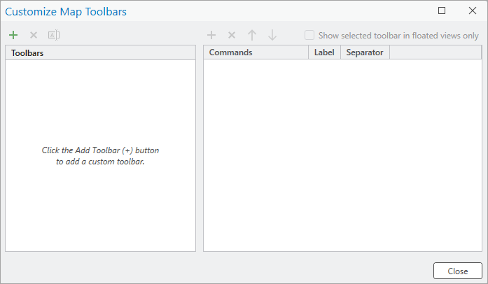

    Диалоговое окно Настроить панели инструментов
  3. Щелкните кнопку Добавить панель инструментов .
    Появится диалоговое окно Добавить панель инструментов.
  4. Введите имя панели инструментов в текстовом поле Имя и щелкните OK.

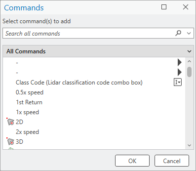

  5. Над списком команд щелкните кнопку Добавить команду на выбранную панель инструментов .
    Появится диалоговое окно Команды.
    Диалоговое окно Команды для настройки панелей инструментов
    По умолчанию для фильтра в диалоговом окне установлено значение Все команды, и вы можете искать команды, которые хотите добавить, по имени. Для списка команд существуют дополнительные фильтры, которые помогают сузить список команд:
    • Популярные команды — команды, которые регулярно используются в ArcGIS Pro.
    • Видимые в данный момент вкладки — в списке команд содержатся только команды из вкладок, видимых в данный момент в ArcGIS Pro.
    • Все вкладки — в список включены команды со всех вкладок.
    • Популярные инструменты геообработки — инструменты геообработки, которые регулярно используются в ArcGIS Pro.
    • Все инструменты геообработки — все инструменты геообработки, доступные в ArcGIS Pro.
  6. Введите имя инструмента в текстовом поле Поиск команд для добавления, чтобы найти команду, которую вы хотите добавить на панель инструментов.
  7. Щелкните OK, чтобы добавить инструмент на пользовательскую панель инструментов.
    Выбранная команда появится в списке команд в диалоговом окне и на виде.

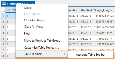

  1. Откройте вид таблицы атрибутов.
  2. Щелкните правой кнопкой мыши панель инструментов в верхней части вида таблицы атрибутов и щелкните Настроить панели инструментов таблицы.

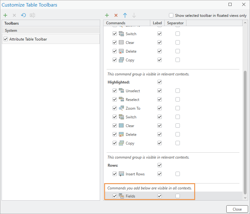

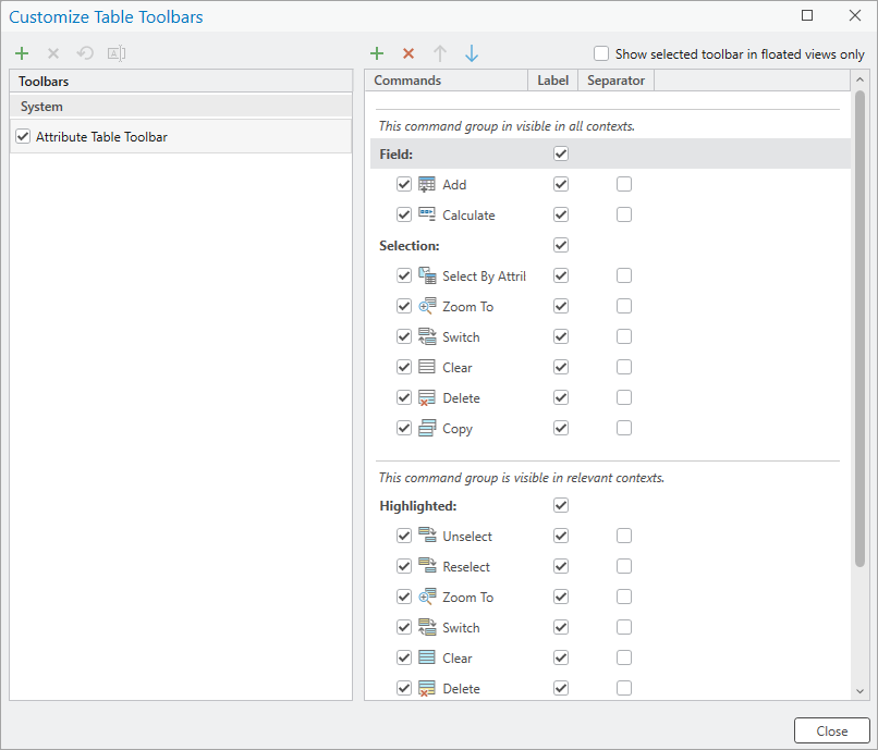

    Появится диалоговое окно Настроить панели инструментов таблицы.
    Диалоговое окно Настроить панель инструментов таблицы с панелью инструментов таблицы атрибутов
  3. Над списком команд щелкните кнопку Добавить команду на выбранную панель инструментов .

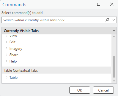

  4. Щелкните стрелку раскрывающегося списка рядом с Все команды и выберите Видимые в данный момент вкладки.
    Эта настройка показывает только команды с вкладок, видимых в данный момент в ArcGIS Pro.
  5. Прокрутите вниз до заголовка Контекстно-зависимые вкладки таблицы.
    Диалоговое окно Команды с заголовком Контекстно-зависимые вкладки таблицы
  6. Разверните узел Таблица, затем узел Поле.
  7. Щелкните Поля (Отображает вид полей для таблицы в активном виде таблицы.), затем щелкните OK.
    Команда появится в нижней части списка команд. Текст над новой группой указывает на то, что команда будет видна во всех контекстах. Это означает, что инструмент будет виден, но не обязательно доступен для использования, на панели инструментов вида таблицы атрибутов.
    В пользовательском интерфейсе команда также добавляется в конец существующей панели инструментов.
    Команда Поля после ее добавления на панель инструментов вида таблицы атрибутов.
  8. Отметьте флажок Разделитель, чтобы добавить разделитель перед командой Поля.
    Это поможет вам увидеть, где на панели инструментов расположены внесенные вами изменения.

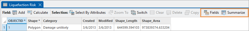

  11. Щелкните команду Суммировать (Создать суммарную таблицу.) и щелкните OK.
  12. Щелкните Закрыть.
    Новые инструменты появятся в конце панели инструментов.
    Панель инструментов вида таблицы атрибутов с двумя новыми командами

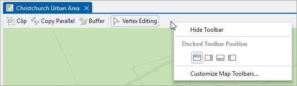

  2. Чтобы скрыть панель инструментов, щелкните правой кнопкой мыши панель инструментов и щелкните Скрыть панель инструментов.
    Панель инструментов не отображается на виде.
  3. Чтобы восстановить панель инструментов, щелкните правой кнопкой мыши вкладку вида и щелкните <тип вида> Панели инструментов для этого вида, а затем — имя панели инструментов.
    Щелчок по панели инструментов в контекстном меню вида снова делает ее видимой

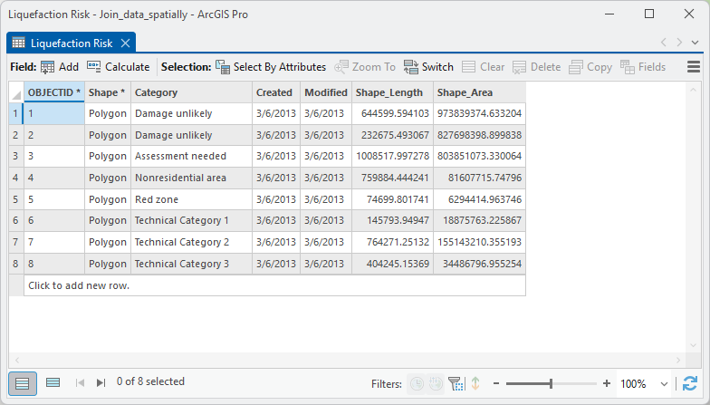

Если вы решите отображать панель инструментов только тогда, когда вид является плавающим, она исчезает при закреплении вида.
  1. Откройте вид, содержащий панель инструментов, которую вы хотите отображать в плавающем состоянии.
  2. Откройте диалоговое окно Настроить панели инструментов.
  3. Отметьте флажок Показывать выбранную панель инструментов только в плавающих видах.
    Если вид закреплен, панель инструментов исчезает.

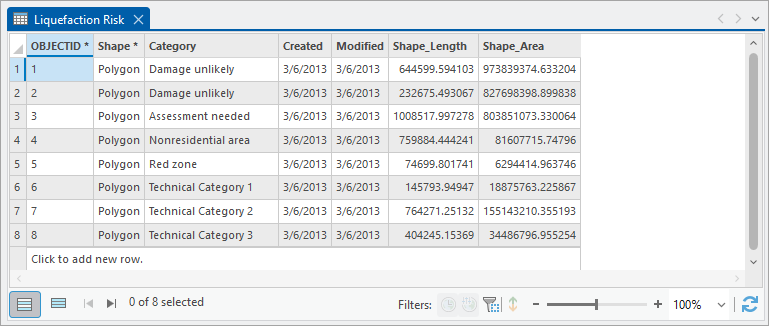

    Вид таблицы, когда он закреплен, а панель инструментов настроена на отображение только в плавающих окнах
  4. Щелкните Закрыть.
  5. Сделайте вид плавающим, чтобы отобразить панель инструментов.
    Вид таблицы, когда он является плавающим и показывает панель инструментов

Пользовательские панели инструментов в ArcGIS Pro можно закрепить на любой из четырех сторон вида. По умолчанию они закрепляются вверху вида, но вы можете закрепить их справа, слева или снизу вида в соответствии со своим рабочим процессом.
Четыре положения закрепления для панелей инструментов.
