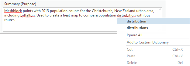

  3. В виде метаданных щелкните правой кнопкой мыши на некорректном слове и выберите предлагаемый вариант решения.
    Контекстное меню с предлагаемыми исправлениями некорректных слов в метаданных элемента.
    В этом примере ошибка исправлена. Другие помеченные слова можно проигнорировать либо добавить в пользовательский словарь.

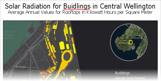

    Ошибки правописания в текстовых элементах будут помечены в компоновке красными волнистыми линиями.
    Компоновка с ошибкой в заголовке

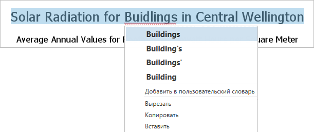

  5. Щелкните правой кнопкой на подчеркнутом слове и выберите предлагаемую замену.
    Контекстное меню с вариантами исправления неправильного слова в текстовом элементе компоновки
    Ошибка правописания исправляется, выборка с текстового элемента снимается.
