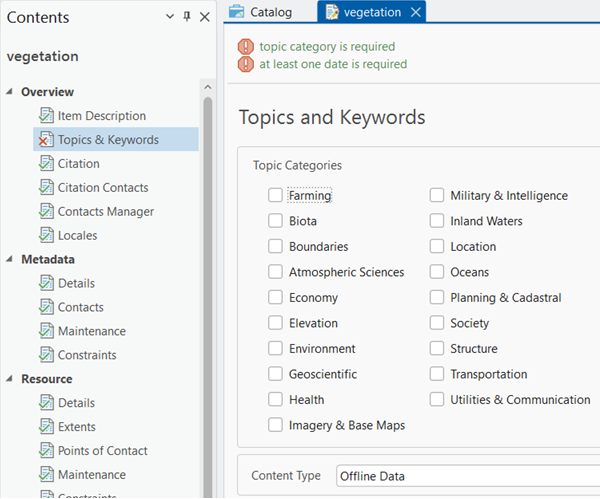

При редактировании метаданных с помощью классического редактора метаданных ArcGIS Pro страницы для редактирования метаданных загружаются в редактор в соответствии с выбранным стилем метаданных. Все страницы перечислены на панели Содержание.
Классический редактор метаданных ArcGIS Pro может содержать много страниц на панели Содержание и отображать правила проверки в верхней части каждой страницы
Стиль метаданных определяет, какие элементы метаданных являются обязательными и какие значения разрешено записывать в эти элементы. Если страница в редакторе метаданных содержит элемент, который является обязательным для текущего стиля метаданных, а значение не указано, страница получит значок недопустимых метаданных . При щелчке по странице на панели Содержание в верхней части страницы появляются сообщения проверки.
Чтобы создать запись метаданных, соответствующую минимальным требованиям для текущего стиля метаданных, выберите каждую страницу со значком недопустимых метаданных и введите содержание, описанное в сообщении проверки. После устранения всех ошибок проверки на странице ее значок изменится на значок допустимых метаданных .

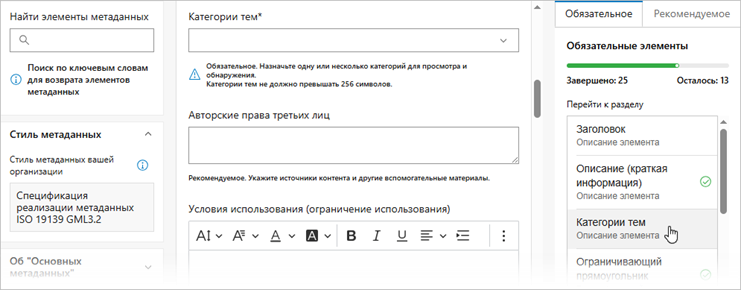

При редактировании метаданных с помощью редактора метаданных ArcGIS на панели Содержание отображаются две страницы редактора: Основные метаданные и Все метаданные.
Страница Основные метаданные предоставляет доступ ко всем обязательным и предлагаемым элементам текущего стиля метаданных на одной странице. В третьем столбце редактора на вкладке Обязательные перечислены элементы, которые являются обязательными для текущего стиля метаданных. На вкладке Предлагаемые перечислены элементы, которые рекомендуются для создания высококачественных метаданных, но не являются обязательными для текущего стиля метаданных. Если вид метаданных слишком узкий, и в нем не помещаются все три столбца, вверху появляется кнопка Показать обязательные элементы, а при щелчке по ней вкладки Обязательные и Предлагаемые отображаются во втором окне внутри вида метаданных.
Страница Основные метаданные редактора метаданных ArcGIS содержит три столбца, и в третьем столбце перечисляются обязательные элементы

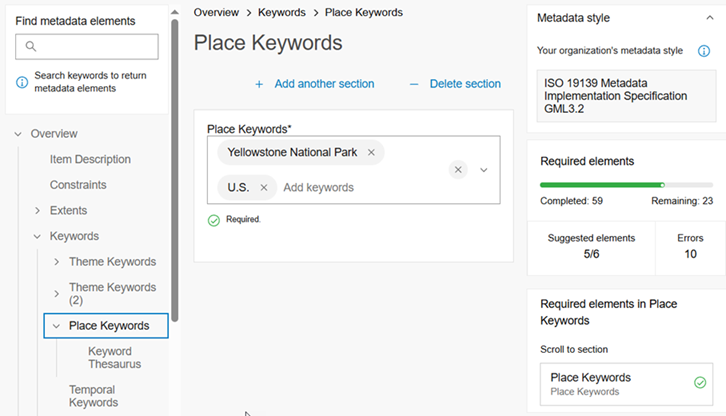

Страница Все метаданные обеспечивает доступ ко всему контенту метаданных ArcGIS способом, соответствующим текущему стилю метаданных. Элементы управления, описывающие определенную концепцию, организованы на карточке, а карточки показаны способом, аналогичным классическому редактору метаданных ArcGIS Pro. Обязательные элементы для каждой карты перечислены в третьем столбце.
Страница Все метаданные редактора метаданных ArcGIS содержит три столбца, и в третьем столбце перечисляются обязательные элементы
Если вы не знаете, где найти определенный элемент метаданных, введите его имя в строку поиска в углу страницы Все метаданные и нажмите Enter. По умолчанию в результатах поиска будут содержаться все карточки, связанные с элементом метаданных во всех метаданных элемента. Нажмите кнопку-переключатель Показать скрытые результаты в верхней части результатов поиска, чтобы включить в результаты поиска только карточки, связанные с обязательными элементами.
При нажатии на обязательный или предлагаемый элемент в третьем столбце на любой странице будут показаны элементы управления для предоставления этих ресурсов. Когда указывается подходящее значение, рядом с элементом в списке появляется зеленая галочка, а индикатор выполнения перемещается, отображая процесс завершения метаданных.
