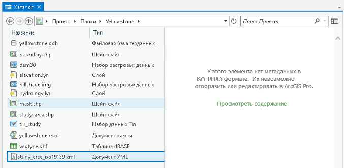

В видах каталога, диалоговых окнах обзора, всплывающих окнах элементов и свойствах карты или слоя отображаются только метаданные в формате ArcGIS. Если вы получите документ с автономными метаданными, содержащий метаданные стандартного формата, то при попытке его просмотра на панели подробной информации в окне каталога появится сообщение. Сообщение указывает формат документа метаданных, если он распознан.
Если метаданные не являются метаданными в формате ArcGIS, появится сообщение с указанием формата.
Содержимое документа можно просмотреть в браузере.
  1. Щелкните документ метаданных стандартного формата в виде Каталог.
    На панели Детали появится сообщение о том, что содержимое метаданных не может быть отображено в ArcGIS Pro.
  2. Щелкните ссылку Просмотре содержания на панели Детали.
    Появится новое окно браузера, отображающее содержимое документа метаданных.
