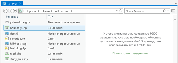

Если у элемента метаданные в формате FGDC CSDGM, на панели Детали в виде Каталог появляется сообщение, указывающее, что содержимое метаданных должно быть обновлено до формата ArcGIS. Автономный XML-файл метаданных может иметь содержимое только в формате FGDC CSDGM. Карты и данные, созданные в ArcGIS Desktop 9.x могут быть и в формате FGDC CSDGM-и в формате ESRI-ISO в одном и том же документе метаданных. Когда присутствуют оба формата, вам потребуется выбрать один набор содержимого метаданных для обновления.

  1. Щелкните на элемент, чьи метаданные вы хотите обновить, в виде Каталог.
  2. Дополнительно сохраните резервную копию метаданных элемента в XML-файл.
  3. На вкладке ленты Каталог в группе Метаданные щелкните Обновить .
  4. Нажмите Содержание FGDC CSDGM.
    Содержимое метаданных формата FGDC CSDGM извлекается из существующих метаданных элемента и преобразуется в формат метаданных ArcGIS. Полученные в результате метаданные ArcGIS затем сохраняются в этом элементе. Если у элемента метаданные в формате ArcGIS или ESRI-ISO, они будут заменены на обновленные метаданные ArcGIS. Но образец элемента, история геообработки и внутренние свойства останутся не тронутыми в метаданных элемента.
  5. Обновленные метаданные появляются в виде Каталог, если отображается панель Детали.
