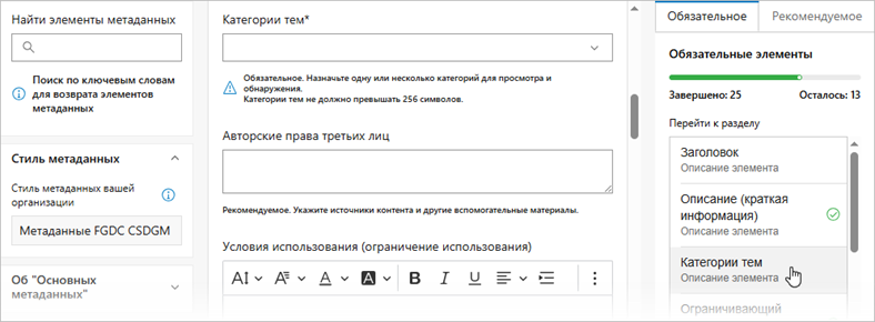

Использование редактора метаданных ArcGIS
Чтобы создать метаданные, соответствующие требованиям стандарта метаданных FGDC CSDGM, с помощью классического редактора метаданных ArcGIS, выполните следующие действия.
  1. Отредактируйте метаданные элемента в виде Метаданные.
    Откроется окно просмотра метаданных, в котором будет отображаться страница Основные метаданные редактора метаданных ArcGIS.
  2. Сделайте это окно метаданных достаточно широким, чтобы видеть все три столбца.
    Страница Основные метаданные редактора метаданных ArcGIS содержит три столбца, в третьем из которых перечислены обязательные элементы.
  3. В третьем столбце редактора метаданных щелкните вкладку Обязательные.
Элементы метаданных, необходимые для текущего стиля метаданных, перечислены на вкладке Требуемые в третьем столбце редактора метаданных. Название карточки, на которой появляется элемент метаданных, отображается под названием элемента. Некоторые элементы представлены более чем в одной карточке.

  • В редакторе метаданных ArcGIS разверните раздел Распространение в первом столбце редактора метаданных и щелкните раздел Опции цифровой передачи. Щелкните Добавить раздел вверху. Добавлен новый раздел Онлайн распределение. Щелкните раздел Онлайн распределение в первом столбце и нажмите Добавить раздел вверху, чтобы добавить карточку Онлайн распределения. Введите URL-адрес в текстовое поле Ссылка доступа/URL. Чтобы описать, как получить ресурс через автономные носители, щелкните раздел Опции цифровой передачи в первом столбце редактора метаданных. Щелкните ниспадающий список Имя носителя и выберите подходящий код для цифровых медиа или медиа на физическом носителе.
Если в метаданных элемента должна содержаться подробная информация о распространении, она должна быть простой и краткой. Каждый дистрибьютор должен иметь единый процесс для заказа элемента. Укажите, как связаться с дистрибьютором, и добавьте информацию, описывающую процесс оформления заказа. Если возможно, предоставьте ссылку на онлайн-местоположение, где может быть найдена остальная информация. Чтобы добавить эту информацию, следуйте инструкциям ниже для используемого вами редактора метаданных.
  • В классическом редакторе метаданных на странице Распределение нажмите Новый дистрибьютор. Загрузите существующий контакт, или щелкните Новый контакт и укажите, как связаться с организацией. Загрузите существующий контакт, или щелкните Новый контакт и укажите, как связаться с организацией. Нажмите Новый процесс заказа и укажите, как разместить заказ у этого дистрибьютора.
  • В редакторе метаданных ArcGIS разверните раздел Распространение в первом столбце редактора метаданных и щелкните раздел Дистрибьютор. Нажмите Добавить раздел в верхней части, чтобы добавить карточку дистрибьютора. Укажите, как связаться с организацией в карточке дистрибьютора. Прокрутите страницу вниз до заголовка Процесс оформления заказа и нажмите кнопку Добавить, чтобы добавить карточку Процесс оформления заказа. Добавьте в карточку Процесс оформления заказа информацию о том, как разместить заказ у этого дистрибьютора.
Если указан поставщик, необходимо указать элемент CSDGM Distribution Liability для описания правовой информации в отношении совместного доступа к элементу. В метаданных ArcGIS этот контент предоставляется с помощью элемента ограничения использования в разделе Правовые ограничения элемента. Чтобы добавить эту информацию, следуйте инструкциям ниже для используемого вами редактора метаданных.
  • В классическом редакторе метаданных ArcGIS Pro щелкните страницу Ресурсы > Ограничения. Щелкните Новые правовые ограничения или существующие Правовые ограничения, если они доступны. Нажмите Новое ограничение использования, и введите соответствующую информацию в текстовом окне Ограничение использования.
  • В редакторе метаданных ArcGIS разверните раздел Обзор в первом столбце редактора метаданных и щелкните раздел Ограничения. На существующей карточке Правовые ограничения щёлкните кнопку Добавить под заголовком Ограничения использования. Введите соответствующую информацию в текстовом окне Ограничение использования.
