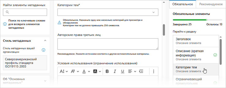

Использование редактора метаданных ArcGIS
Выполните следующие действия, чтобы создать метаданные, соответствующие требованиям North American Profile, а также стандартов ISO 19115 и ISO 19139, используя редактор метаданных ArcGIS.
  1. Отредактируйте метаданные элемента в виде Метаданные.
    Откроется окно просмотра метаданных, в котором будет отображаться страница Основные метаданные редактора метаданных ArcGIS.
  2. Сделайте это окно метаданных достаточно широким, чтобы видеть все три столбца.
    Страница Основные метаданные редактора метаданных ArcGIS содержит три столбца, в третьем из которых перечислены обязательные элементы.
  3. В третьем столбце редактора метаданных щелкните вкладку Обязательные.
Элементы метаданных, необходимые для текущего стиля метаданных, перечислены на вкладке Требуемые в третьем столбце редактора метаданных. Название карточки, на которой появляется элемент метаданных, отображается под названием элемента. Некоторые элементы представлены более чем в одной карточке.
Каждая строка в таблице ниже описывает один из элементов, требуемых North American Profile или один из минимальных обязательных элементов метаданных ISO 19115 или ISO 19139. В редакторе метаданных ArcGIS отображается имя элемента, а также страница редактора метаданных и карточка, на которой можно найти элемент. NAP содержит таблицы, в которых определены правила для каждого элемента метаданных. Числа в представленной ниже таблице являются порядковыми номерами разделов (пунктов) в этих таблицах, которые обозначают соответствующую строку соответствующей таблицы для элемента метаданных.
