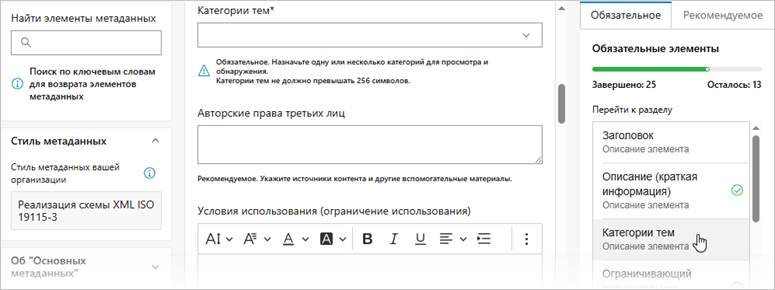

Использование редактора метаданных ArcGIS
Выполните следующие действия, чтобы создать метаданные, соответствующие требованиям стандартов ISO 19115-1 и ISO 19115-3, используя редактор метаданных ArcGIS.
  1. Отредактируйте метаданные элемента в виде Метаданные.
    Откроется окно просмотра метаданных, в котором будет отображаться страница Основные метаданные редактора метаданных ArcGIS.
  2. Сделайте это окно метаданных достаточно широким, чтобы видеть все три столбца.
    Страница Основные метаданные редактора метаданных ArcGIS содержит три столбца, в третьем из которых перечислены обязательные элементы.
  3. В третьем столбце редактора метаданных щелкните вкладку Обязательные.
Элементы метаданных, необходимые для текущего стиля метаданных, перечислены на вкладке Требуемые в третьем столбце редактора метаданных. Название карточки, на которой появляется элемент метаданных, отображается под названием элемента. Некоторые элементы представлены более чем в одной карточке.
Каждая строка в таблице ниже описывает один из минимальных обязательных элементов метаданных ISO 19115-1. В редакторе метаданных ArcGIS отображается имя элемента, а также страница редактора метаданных и карточка, на которой можно найти элемент. В столбце требований идентифицируются одни и те же элементы метаданных по именам, используемым в стандарте ISO 19115-1.
Примечание:
Список элементов, отображаемый на вкладке Обязательные для стиля метаданных 19115-3 XML Schema Implementation, является неполным в текущей версии ArcGIS Pro. Однако все минимально обязательные элементы стандартов 19115-1 и 19115-3 включены в таблицу ниже. Некоторую информацию необходимо предоставить, перейдя в соответствующее место на странице Все метаданные. Если элемент метаданных указан на вкладке Обязательные, но не включен в таблицу ниже, его можно пропустить при использовании этого стиля метаданных.
Список обязательных элементов Редактора метаданных ArcGIS
