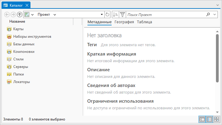

Виды каталога и панель Каталог имеют много общих возможностей для работы с элементами проекта. Виды каталога предоставляют следующие уникальные возможности:
  • Просмотр метаданных элемента.
  • Просмотр пространственных данных и таблиц.

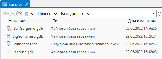

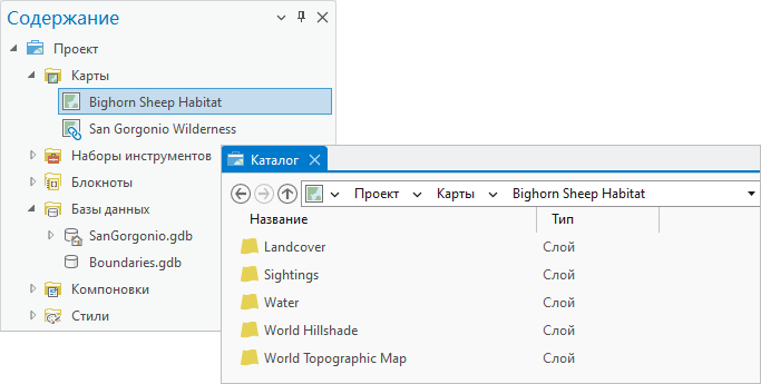

Если активен вид каталога, на панели Содержание перечислены элементы проекта. Как и в Проводнике, элементы на панели панель Содержание отображаются до уровня контейнера. Например, папки, файловые базы геоданных, наборы инструментов и карты отображаются, потому что они являются контейнерами элементов. Содержимое выбранного контейнера, например классы пространственных объектов в базе геоданных, соответствующим образом отображается в виде каталога.
Вид каталога и связанная с ним панель Содержание
Когда карта выбрана на панели Содержание, ее слои отображаются в виде каталога.
Панель Содержание вида каталога похожа на панель Каталог. Но есть некоторые различия:
  • Панель Содержание отображает ресурсы проекта на уровне контейнера. Панель Каталог отображает содержимое на уровне элемента.
  • На панели Содержание можно выбрать только один элемент за раз. Содержимое элемента отображается в виде каталога. На панели Каталог можно выбрать несколько элементов и работать с ними.
  • На панели Содержание отображаются элементы проекта, элементы портала и избранное в одном списке. На панели Каталог они отображаются на разных вкладках.

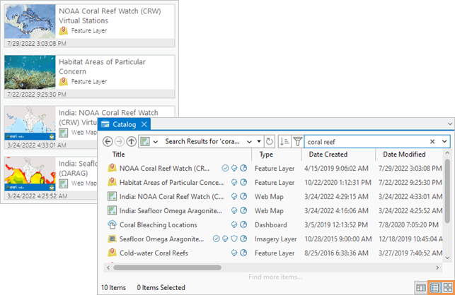

Отображение элементов в виде столбцов или плиток
Вы можете отобразить элементы в виде каталога как столбцы или как плитки. При отображении столбцов элементы и их свойства отображаются в столбцах, которые можно сортировать. В виде листов элементы показаны в виде плиток, на которых отображается уменьшенное изображение (если оно есть) и другие свойства.
Вид каталога элементов ArcGIS Living Atlas of the World, отображаемых в виде плиток и столбцов
Элементы портала отображаются в виде плиток и столбцов. Вы можете переключать режим отображения на ленте или с помощью кнопок в виде.
Изменение типа отображения
По умолчанию виды каталога отображают информацию в столбцах. Если вы работаете с незнакомыми данными или управляете содержанием стиля, вы можете предпочесть видеть информацию в виде листов. Выполните следующие действия, чтобы изменить тип отображения:
  1. Щелкните вкладку Вид на ленте.
  2. В группе Опции щелкните Тип отображения.
    • Щелкните Плитки для отображения элементов в виде плиток.
    • Щелкните Столбцы , чтобы отобразить элементы в виде столбцов.
    Эти кнопки также доступны в нижней части вида каталога.

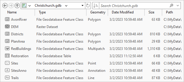

  • Классы объектов в файловых, мобильных и многопользовательских базах геоданных, а также автономные классы объектов, такие как шейп-файлы и файлы САПР, отображают свой тип геометрии.
  • Классы объектов в файловых базах геоданных показывают дату изменения и размер, если это установлено в опциях просмотра каталога. Другие элементы файловой базы геоданных, такие как наборы растровых данных, отображают только свое имя, тип и путь.
Свойства элемента файловой базы геоданных, включая размер класса объектов, в виде каталога

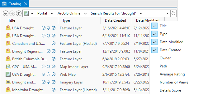

Включение или отключение столбцов
Выполните эти действия, чтобы включить или отключить столбцы в виде каталога:
  1. Сделайте активным вид каталога. При необходимости отобразите элементы в столбцах.
  2. Щелкните правой кнопкой мыши заголовок любого столбца, чтобы отобразить ниспадающий список столбцов.
    Видимые столбцы отмечены галочкой. Невидимые столбцы не отмечены галочкой.
    Вид каталога и ниспадающий список столбцов
  3. В ниспадающем списке щелкните имя любого столбца, чтобы включить или выключить его.

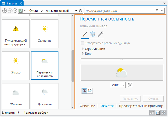

Панель деталей в виде каталога позволяет работать со свойствами элемента различными способами. Вы можете просматривать метаданные, предварительно просматривать данные, создавать эскизы изображений, управлять стилями и обновлять источники данных для слоев карты. По умолчанию панель деталей отображается, но может быть скрыта. Вы можете перетаскивать панель деталей за ее границу, чтобы изменить ее размер.
Вид каталога, отображающий панель сведений
Элемент стиля выбран в виде каталога. Панель деталей, выделенная оранжевым, показывает свойства элемента.

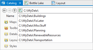

  • Введите частичный путь, а затем разделитель обратного слэша (\), чтобы просмотреть раскрывающийся список доступных совпадающих путей. Щелкните путь в списке, чтобы перейти к нему. Вы также можете ввести переменные среды Windows, такие как %AppData% или %Tmp%.
    Панель местоположения, показывающая частичный путь с ниспадающим списком опций автозаполнения
