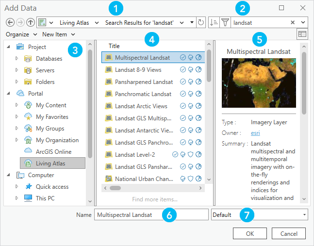

Диалоговые окна обзора обычно открываются с помощью кнопки Обзор или связаны с операцией. Их также можно открыть непосредственно из команды на ленте. Каждое диалоговое окно обзора имеет уникальное имя в соответствии с его назначением, но все они похожи по оформлению и функциям.
Элементы диалогового окна описаны в таблице ниже. Числа в таблице соответствуют числам на изображении выше.
Элемент
Описание
1 Строка местоположения
Строка местоположения показывает текущее местоположение каталога. Как и в виде каталога, вы можете вводить или вставлять в нее путь. Введите частичный путь, а затем разделитель обратного слэша (), чтобы просмотреть раскрывающийся список доступных совпадающих путей.
2 Поле Поиск
Вы можете искать элементы проекта или элементы портала.
3 Панель навигации
Дважды щелкните на контейнере элемента портала или проекта, чтобы посмотреть его содержимое. Отображаются только контейнеры, относящиеся к текущей операции. Вы также можете выполнить поиск элементов на компьютере или на подключенных сетевых дисках.
4 Список Содержание
Просмотр содержимого текущего местоположения или текущих результатов поиска.
5 Панель Детали
Посмотрите информацию для выбранного элемента. Эта же информация доступна в детальном всплывающем окне элемента в панели Каталог.
6 Текстовое поле Имя
Если элемент выбран в списке содержания, его имя появится в окне. Если элементы не выбраны, вы можете ввести имя в окне. Список совпадающих элементов в текущей локации будет появляться по мере ввода. Вы также можете изменить местоположения, введя или вставив путь. Введите частичный путь, а затем разделитель обратного слэша (), чтобы просмотреть раскрывающийся список доступных совпадающих путей.
7 Фильтр по типу элемента
Щёлкните стрелку ниспадающего списка и выберите опцию, чтобы отфильтровать список содержимого по типу элемента.
Элементы диалогового окна Обзор

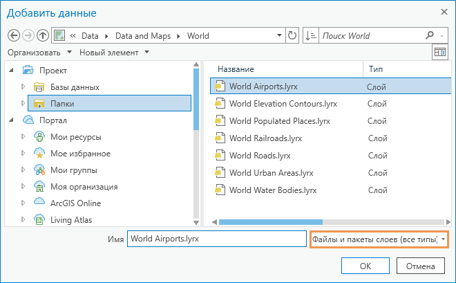

В диалоговом окне обзора вы можете применить фильтр к списку содержимого. Например, чтобы добавить на карту определенный тип элемента, вы можете выбрать соответствующий фильтр.
Диалоговое окно Обзор с элементами, отфильтрованными по типу
Содержание папки с включенным фильтром для отображения файлов и пакетов слоев.

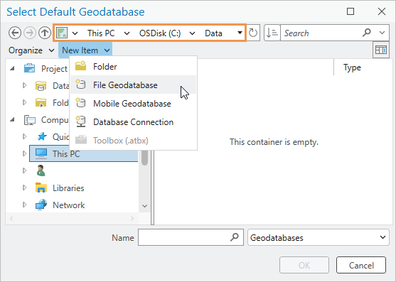

Создать элемент из диалогового окна обзора
Многие операции ArcGIS Pro подразумевают поиск местоположения для хранения или доступа к данным. В ходе таких операций можно создавать новые элементы, такие как папки, базы геоданных и наборы инструментов. Типы элементов, которые вы можете создать, могут быть включены или отключены в зависимости от назначения диалогового окна обзора.
В следующем примере файловая база геоданных создается в ходе изменения базы геоданных по умолчанию для проекта. Те же действия применимы к созданию элемента в любой операции, которая открывает диалоговое окно обзора.
  1. В открытом диалоговом окне обзора укажите местоположение в котором вы хотите создать элемент.
  2. Щелкните стрелку ниспадающего меню Новый элемент, и выберите тип элемента, который хотите создать.
    Диалоговое окно обзора с ниспадающим меню Новый элемент
    В этом примере в папке C:\Data будет создана файловая база геоданных.

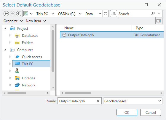

  3. Введите имя элемента, нажмите клавишу Enter и щелкните элемент, чтобы выбрать его.
    Диалоговое окно обзора, с переименованным файлом базы геоданных
    Новая база геоданных называется OutputData.gdb.
  4. Щелкните OK, чтобы завершить операцию.
    Если щелкнуть Отмена, операция не будет завершена, но новый элемент все еще будет существовать.

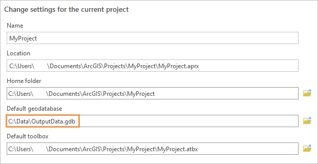

  5. Убедитесь, что новый элемент указан должным образом.
    Диалоговое окно Опции с текущими настройками проекта
    Новая файловая база геоданных устанавливается как база геоданных по умолчанию для текущего проекта.
