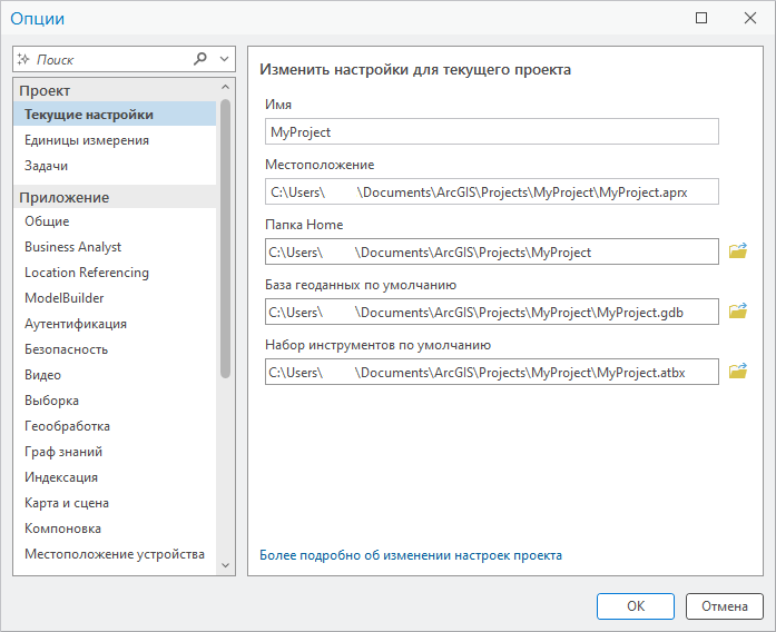

В диалоговом окне Опции на вкладке Текущие настройки вы можете изменить домашнюю папку, базу геоданных по умолчанию и набор инструментов по умолчанию для открытого проекта.
Текущие настройки для проекта в диалоговом окне Опции

  1. Щелкните в открытом проекте вкладку Проект на ленте, чтобы открыть настройки ArcGIS Pro.
  2. В списке боковых вкладок щелкните Опции.
  3. В диалоговом окне Опции в разделе Проект щелкните Текущие настройки.

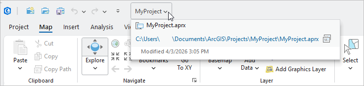

Просмотрите имя и расположение проекта
Название и местоположение открытого проекта можно увидеть в диалоговом окне Опции или в строке заголовков приложения.
Название проекта и расположение на заголовке открытого проекта

Выполните следующие действия, чтобы изменить домашнюю папку текущего проекта:
  1. На вкладке Текущие настройки в диалоговом окне Опции рядом с текстовым окном Домашняя папка щелкните Обзор .
    Либо введите путь к папке непосредственно в текстовое окно.
  2. В диалоговом окне Выбрать папку по умолчанию перейдите к папке и выберите её. Нажмите OK.
    Путь к папке появится в текстовом окне Домашняя папка.

Выполните следующие действия, чтобы изменить базу геоданных по умолчанию текущего проекта:
  1. На вкладке Текущие настройки в диалоговом окне Опции рядом с текстовым окном База геоданных по умолчанию щелкните Обзор .
    Либо введите путь к базе геоданных непосредственно в текстовое окно.
  2. В диалоговом окне Выбрать базу геоданных по умолчанию перейдите к базе геоданных и выберите её. Нажмите OK.
    Путь к базе геоданных появится в текстовом окне База геоданных по умолчанию.

Выполните следующие действия, чтобы изменить набор инструментов по умолчанию текущего проекта:
  1. На вкладке Текущие настройки диалогового окне Опции рядом с текстовым окном Набор инструментов по умолчанию щелкните Обзор .
  2. В диалоговом окне Выбрать набор инструментов по умолчанию перейдите к набору инструментов и выберите его. Нажмите OK.
    Путь к набору инструментов появится в текстовом окне Набор инструментов по умолчанию.
