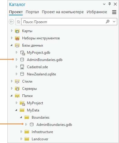

Один из способов получить доступ к базе данных - перейти к ней через подключение к папке. (Если база данных удалена, вы можете просмотреть ее файл подключения к базе данных.) Для удобства вы также можете добавить базу данных в контейнер Базы данных
каталога. Это не копирует и не перемещает файлы; фактически, создается соединение - ссылка или ярлык, - которое позволяет использовать ресурс без перехода к его папке.
Может быть полезно установить подключение базы данных с ресурсом, сохранив доступ к нему из папки каталога. Например, некоторые операции геообработки с входными данными создают текстовые или XML-файлы, которые нельзя сохранить в выходной базе данных. По умолчанию эти выходные элементы хранятся в папке, содержащей базу данных, и к ним необходимо получить доступ через подключение к папке.

Добавления базы данных в проект
Вы можете добавить существующую базу данных или файл подключения базы данных в контейнер Базы данных
каталога. Это позволит использовать базу данных без необходимости переходить к папке.

База данных появится в контейнере Базы данных
на панели Каталог и на панели Содержание вида каталога.Вы также можете добавить базу данных в проект следующими способами:
