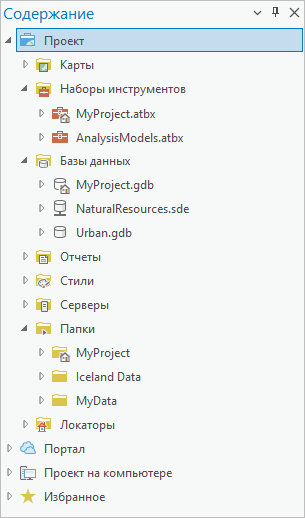

Подключения к элементам на панели Содержание вида каталога
Подключения к наборам инструментов, базам данных и папкам отображаются на панели Содержание вида каталога.
