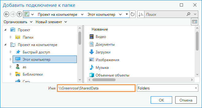

По умолчанию, когда вы добавляете подключение в проект, подключение добавляется с буквой, на которую назначен диск, например, C:\MyData или X:\Boundaries.gdb. Это означает, что когда вы создаете проект из шаблона на другом компьютере, подключение будет нарушено, если диску, на который ссылается местоположение, назначена другая буква. Поэтому, если вы планируете сохранить проект в качестве шаблона, рекомендуется добавлять подключения к сетевым папкам в виде UNC путей: \\<computer name>\<folder>.
Подключение к папке добавлено с UNC путем
Наборы данных, которые являются источниками слоев карты, копируются в шаблон, если они хранятся на локальных дисках. Наборы данных, хранящиеся на сетевых дисках или в корпоративных базах геоданных, не копируются, а используются только как источники. Это имеет значение при редактировании данных. Когда данные копируются в шаблон, каждый проект, созданный на основе этого шаблона, имеет новую локальную копию данных, и редактирование выполняется на этой локальной копии. Если на данные ссылаются, каждый проект, созданный из этого шаблона, ссылается на один и тот же набор данных, и редактирование, сделанное в проекте, выполняется в этом наборе данных.
