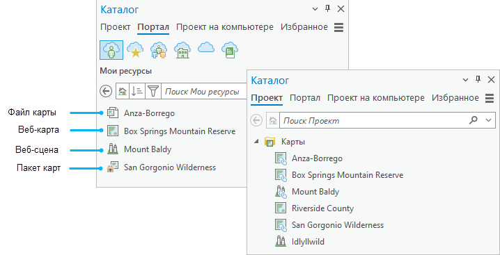

Большинство карт и сцен, которые добавляются или импортируются из элементов портала, помечаются значками связи в вашем проекте. Это говорит о том, что они связаны с элементом портала и могут быть обновлены, если изменится элемент на портале.
Панель Каталог, показывающая элементы портала на вкладке Портал и соответствующие карты на вкладке Проект
Элементы портала, которые могут быть добавлены как карты или сцены в проект, находятся слева, а список карт или сцен в проекте — справа. Карты, связанные с элементами портала, помечены значком.

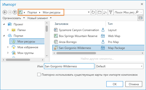

  1. На ленте щелкните вкладку Вставить. В группе Проект щелкните Импорт карты .
  2. В диалоговом окне поиска Импорт найдите нужный пакет или файл карты и выберите его. Если нужно выбрать несколько элементов, зажмите клавишу Ctrl.
    Пакет карты, выбранный в диалоговом окне Импорт
    В данном примере пакет карты импортируется из Моих ресурсов на активном портале.

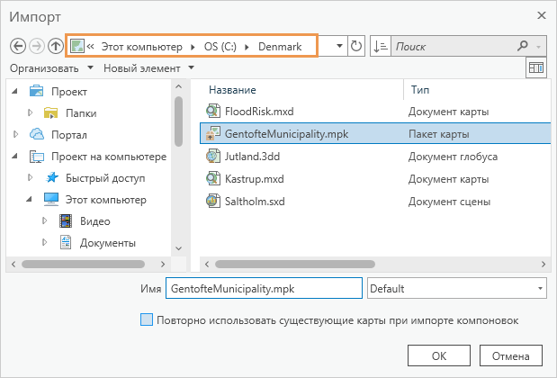

  2. В диалоговом окне Импорта перейдите к нужному элементу и выберите его. Если нужно выбрать несколько элементов, зажмите клавишу Ctrl.
    В этом примере пакет карты ArcMap импортируется из папки на локальном диске.
