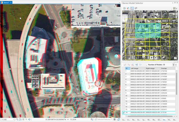

вид стереокарты с панелью Выбор стереомодели
Показаны вид стереокарты с анаглифной стереопарой и панель Выбор стереомодели.

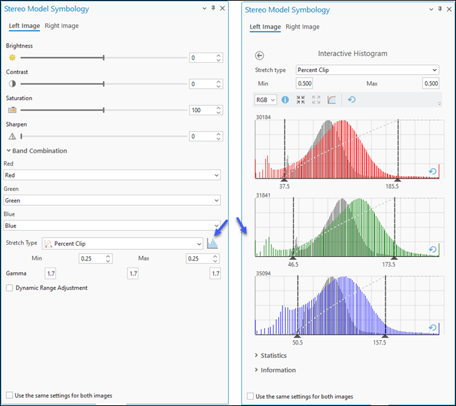

Растяжка открывает панель Символы стереомодели, позволяя настроить параметры отображения для обоих изображений. Для каждого канала каждого изображения можно настроить яркость, контрастность, гамму, насыщенность и резкость. Дополнительно можно изменить настройки символов, такие как комбинация каналов, тип растяжки, гистограмма каждого канала и настройка динамического диапазона. Если настройки обоих изображений одинаковы, можно включить опцию Использовать одинаковые настройки для обоих изображений, чтобы выполнять настройку сразу двух изображений одновременно.

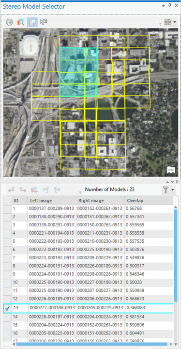

Коллекция стереомоделей может включать в себя множество стереопар. Группа Стереомодель содержит инструменты для выбора стереопары, с которой вы хотите работать в этом источнике стерео. Инструмент Выбор модели открывает панель Выбор стереомодели, где можно управлять стереопарами и выбирать их. Вверху этой панели показаны контуры всех стереопар в источнике стерео. В нижней части панели перечислены все доступные стерео-пары, которые можно отфильтровать по полигону, экстенту карты или атрибуту. Более подробно о Выборе стереомодели см. панель Выбор стереомодели.
Панель Выбор стереомодели
Другие инструменты группы Стереомодель обеспечивают другие способы выбора стереопары для работы. Автозагрузка показывает наиболее подходящую стереопару на основе вашего местоположения в отображении карты и метаданных стереомодели. По мере приближения к краю модели в вид Стереокарта будет автоматически загружена следующая наилучшая стереопара. Это означает, что вам не нужно вручную выбирать стереопары при стереоскопической работе. Чтобы включить или выключить кнопку-переключатель Автозагрузка, щелкните ее или нажмите M на клавиатуре.

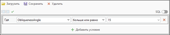

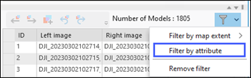

Щелкните инструмент Игнорировать перспективные , чтобы отфильтровать стереопары с углами наклона более 15 градусов. Этот инструмент особенно полезен при извлечении объектов из блока изображений, состоящего из надирных и перспективных изображений. Игнорировать перспективные также можно активировать с помощью опции Фильтр на панели Выбор стереомодели, используя опцию Фильтр по атрибуту.
Опция Фильтр стереомодели по атрибуту
Фильтр стереомодели по атрибутивному запросу
Количество моделей, видимых на панели Выбора стереомоделей после активации фильтра Игнорировать перспективные, будет равно отфильтрованному результату. При активации обеих опций — Автозагрузка лучшей пары и Следующая стереомодель — будут учитываться отфильтрованные результаты. Повторный щелчок на Игнорировать перспективные деактивирует эту функцию.

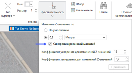

Чувствительность курсора
Страница чувствительности курсора позволяет указать, насколько изменяется значение z при прокрутке колесика мыши. Значение по умолчанию — это значение, установленное системой на основе характеристик данных. Опция Синхронизировать масштаб позволяет автоматически согласовать скорость изменения z-значения с масштабом просмотра стереокарты. Как только задана скорость изменения z-значения и отмечена опция Синхронизировать масштаб, скорость изменения z-значения будет автоматически регулироваться на основе последующих значений масштаба просмотра. Например, если при масштабе 1:100 скорость изменения z установлена ​​равной 30 сантиметрам (0,3), то при изменении масштаба просмотра на 1:1000 скорость изменения z колесика прокрутки будет установлена ​​ равной 3 метрам. Эта опция по умолчанию отключена и может быть также установлена на вкладке Устройство 3D-ввода в диалоговом окне Опции. Это также позволяет установить, как сочетания клавиш ускорения (нажатие клавиши Shift) и замедления (нажатие клавиши Caps Lock) будут влиять на изменение z-значения при прокрутке.
Опции Z-чувствительности в стерео
Значения приложения по умолчанию для чувствительности курсора можно настроить на странице Опции навигации.
