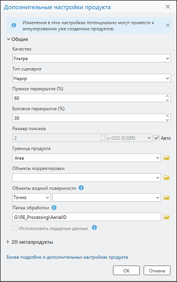

  2. Щелкните Публикация дополнительных настроек.
    Появится диалоговое окно Дополнительные настройки продуктов, где можно задать параметры, которые будут влиять на создаваемые продукты Reality Mapping. Подробное описание дополнительных опций настроек продукта см. в разделе Общие дополнительные настройки в мастере.
    Диалоговое окно Дополнительные настройки продукта
    Настройки Качество и Тип сценария автоматически устанавливаются приложением и не должны изменяться для обеспечения оптимальной производительности и качества продукта. Однако, если вы хотите создать продукт с уменьшенным разрешением, параметр Качество можно понизить. Дополнительные сведения о влиянии различных параметров качества на создание продукта см. в мастере Общие дополнительные настройки.
  3. Чтобы вручную установить выходное разрешение ЦММ, для параметра Размер пиксела выберите Метры в раскрывающемся меню и укажите требуемый размер пикселя.
  4. Для Граница продукта выберите класс пространственных объектов, идентифицирующий экстент выходного продукта в ниспадающем списке или щелкните кнопку Обзор и выберите один из них.
    Рекомендуется указать границы проекта по следующим причинам:
    • Задание надлежащего выходного экстента - если вы не задали границу продукта, приложение автоматически определяет экстент на основе различных параметров набора данных, которые могут не соответствовать экстенту проекта.
    • Сокращение времени обработки - если требуемый экстент продукта меньше экстента коллекции изображений, задание границы сокращает продолжительность обработки и автоматически обрезает выходные данные до экстента границ.
  5. Чтобы задать слой водных объектов, щелкните кнопку Обзор рядом с Водные объекты.
    Примечание:
    Если водные объекты, такие как озера и реки, существуют в пределах области проекта, рекомендуется добавить предварительно созданный класс 3D-объектов, идентифицирующий эти области, используя настройку Водные объекты, чтобы гидрологически включить эти объекты в выходной продукт. Используйте стереоскопическую компиляцию в ArcGIS Image Analyst для создания слоя 3D-объектов, который идентифицирует водные объекты. Это гарантирует, что в выходных данных изображение не будет растягиваться вокруг границ гидрологических объектов из-за различий в высоте между полученной высотой ЦММ и значениями высоты класса объектов.
    Водные объекты имеют следующие опции: Точно и Грубо. Используйте опцию Точно, когда добавляемый 3D-полигон точно определяет форму водных объектов в области проекта. Точные полигоны могут быть созданы с использованием стереоскопической компиляции в ArcGIS Image Analyst. Точный полигон водного объекта может быть также получен от национальных картографических организаций, использующих политику открытых данных. Также, он может быть создан с использованием управляемой оцифровки в 2D с достоверными, ортотрансформированными снимками, полученным в аналогичный временной период, с использованием ЦМР.
    Используйте опцию Грубо, когда используется генерализованный 3D-полигон в качестве водного объекта. Генерализованне полигоны могут быть созданы с использованием управляемой оцифровки в 2D. Если для создания полигона (точного или грубого) используется управляемая оцифровка в 2D, его необходимо преобразовать в 3D (x,y,z), прежде чем использовать в качестве водного объекта. См. Введение в 2D и 3D объекты для получения дополнительной информации о преобразовании 2D-объектов в 3D. При использовании грубого водного объекта форма полигона должна соответствовать контурам водного объекта для достижения наилучших результатов.
  6. Для Папки обработки нажмите кнопку обзора , перейдите на диск и укажите местоположение временной папки Reality Mapping.
    Здесь хранятся временные файлы, необходимые для создания 2D- или 3D-продуктов.
  7. Дополнительно установите отметку Использовать LiDAR для поддержки генерации Истинного орто, ЦММ, Mesh ЦММ и 3D-модели Mesh.
    Примечание:
    LiDAR, захваченный одновременно с обработкой изображений, может быть интегрирован в рабочий процесс Reality mapping на этапе создания рабочей области для повышения качества продуктов Истинного орто, ЦММ, Mesh ЦММ и 3D-модели Mesh. Эта опция будет недоступна, если облако точек LiDAR и данные траектории ранее не были добавлены в рабочую область.
  8. Примите все остальные значения по умолчанию и щелкните OK.

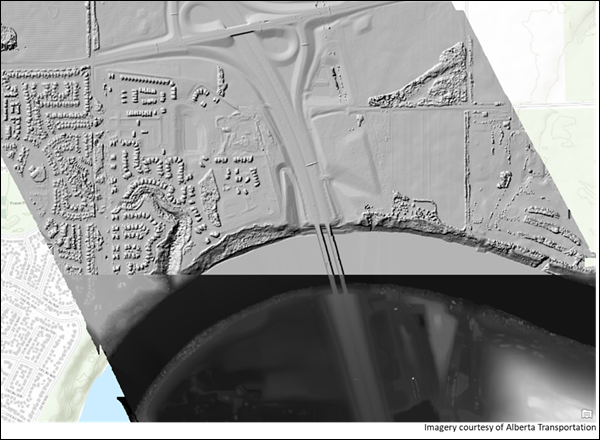

    Когда обработка будет завершена, продукт ЦММ добавляется в следующие местоположения:
    • Контейнер Reality Mapping в папке DEMs на панели Каталог
    • Панель Содержание, Продукты данных и вид 2D-карты
    ЦММ отображается как отмывка.
