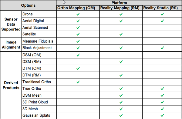

Могу ли я использовать Reality mapping и ортокартографирование вместе?
Да. Reality mapping и ортокартографирование совместимы в ArcGIS Pro. У них общие функции, такие как блочное уравнивание, схожие рабочие процессы, а также общие основной и пользовательский интерфейс. Существующие рабочие области для снимков с БПЛА и аэрофотоснимков в ортокартографировании можно преобразовать в рабочие области для Reality Mapping и наоборот. Проекты обрабатываются аналогичным образом в среде ArcGIS Pro, где все соответствующие данные изображений и уравнивания, создаваемые продукты и другие метаданные, связанные с проектами, организованы и управляются совместно.
Различия между Reality Mapping и ортокартографированием обычно заключаются в поддерживаемых типах изображений и типах создаваемых продуктов. В следующей таблице сравниваются параметры, доступные в каждом из них:

Является ли ArcGIS Reality for ArcGIS Pro тем же самым, что и ортокартографирование?
Нет. ArcGIS Reality for ArcGIS Pro не содержит некоторых возможностей ортокартографирования, например, блочного уравнивания и обработки отсканированных аэрофотоснимков. Однако ортокартографирование не включает в себя создание продуктов ArcGIS Reality for ArcGIS Pro, таких как Истинные орто, облака точек, 2D и 3D модели mesh.
Какие типы данных сенсоров поддерживает ArcGIS Reality for ArcGIS Pro?
ArcGIS Reality for ArcGIS Pro включает Reality Mapping и некоторые возможности ортокартографирования. При использовании Reality mapping поддерживаются типы снимков с БПЛА, спутников и цифровой аэрофотосъемки.
При использовании ортокартографирования поддерживаются снимки с БПЛА, цифровая и отсканированная аэрофотосъемка, спутниковые снимки.

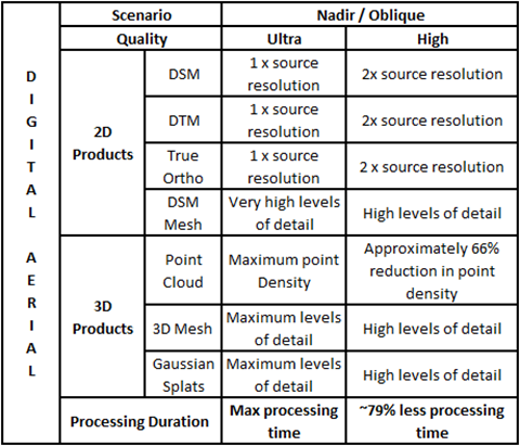

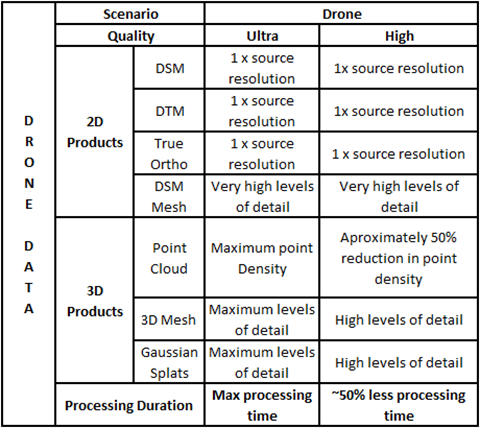

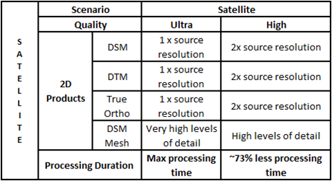

Как настройки Общие расширенные влияют на качество и время обработки для создания разных продуктов Reality mapping?
В таблице ниже показано потенциальное влияние различных опций Качество и Cценарий на создание производных продуктов при различных разрешениях для разных типов сенсоров. Подробности смотрите в справке.

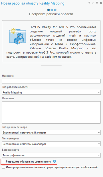

Почему опция Разрешить сброс уравнивания в группе Уравнивание недоступна в рабочей области Reality mapping?
Созданная рабочая область не поддерживает сброс уравнивания. Вы должны создать рабочую область, которая разрешает сброс, для использования этой опции.
Примечание:
Обработка рабочей области с возможностью сброса занимает больше времени.

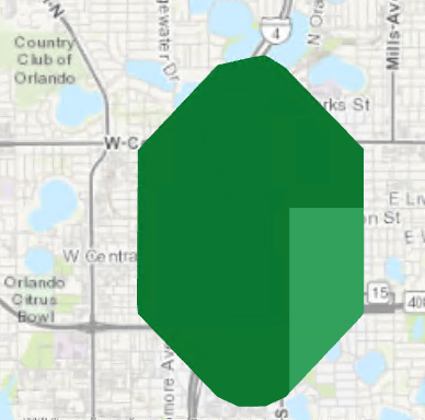

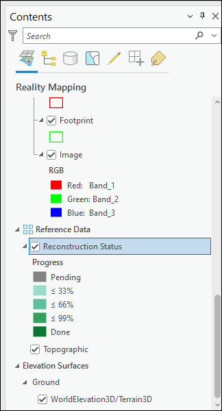

Почему после создания продуктов рабочая область Reality mapping покрыта зелеными полигонами?
Это класс объектов Reconstruction Status, который показывает ход текущей реконструкции. Его можно включать и выключать, устанавливая и снимая отметки у слоя на панели Содержание.
