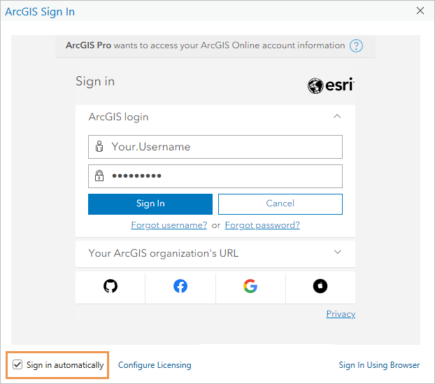

    Откроется окно Вход в ArcGIS.
  2. Введите имя пользователя и пароль.
    Имя пользователя и пароль для ArcGIS Pro такие же, как и для ArcGIS Online.
    Окно входа в ArcGIS
    Отметка Входить автоматически по умолчанию отмечена. Пока вы оставляете эту отметку включенной и не выходите из системы ArcGIS Pro, вам не нужно будет входить в систему при следующем запуске приложения.
  3. Щелкните Вход.

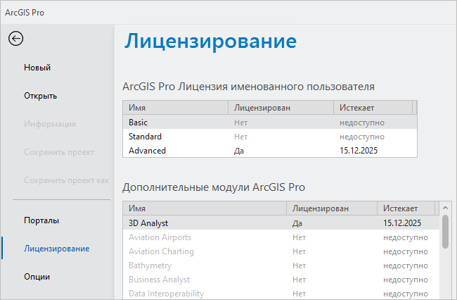

В ArcGIS Pro можно просмотреть вашу информации о лицензии, в том числе уровень лицензии и авторизованные дополнительные модули.
  1. На начальной странице ArcGIS Pro щелкните вкладку Настройки . Либо, если у вас в приложении есть открытый проект, щелкните вкладку Проект на ленте.
  2. В списке боковых вкладок щелкните Лицензирование.
    Информация о лицензии в ArcGIS Pro
    Три уровня лицензии ArcGIS Pro (Basic, Standard и Advanced) отображаются под пунктом Лицензия именованного пользователя ArcGIS Pro. Уровень вашей лицензии – тот, у которого стоит значение Да. В данном случае уровень вашей лицензии - Advanced.
    Дополнительные модули показаны в разделе Дополнительные модули ArcGIS Pro. У вас есть лицензия для работы с любым дополнительным модулем, для которого указано Да в столбце Лицензировано.

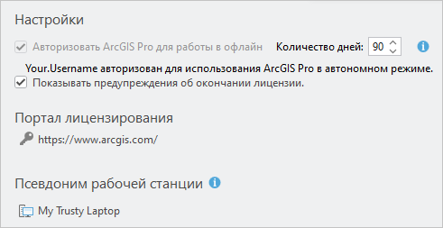

  3. Выберите описательный псевдоним рабочей станции, если вы еще этого не сделали.
    1. Рядом с Псевдонимом рабочей станции нажмите Редактировать.
    2. В диалоговом окне Редактировать псевдоним введите имя, которое позволит идентифицировать компьютер, на котором вы будете работать в ArcGIS Pro автономно. Нажмите OK.
    Описательный псевдоним рабочей станции помогает администратору вашей организации просматривать сведения о лицензии и отслеживать, у каких компьютеров, а не только пользователей, имеют есть автономную лицензию. Это может быть полезным, если компьютер потерян или поврежден и необходимо получить новую лицензию.
  4. При необходимости в разделе Настройки измените количество дней, на которые лицензия будет переведена в автономный режим.
    Настройки для использования лицензии в автономном режиме
    Максимальное количество дней устанавливается администратором вашей организации. Вы не можете превышать это число.
    Примечание:
    Если параметр автономной авторизации отключен, это означает, что ваша организация не разрешает перевод лицензий ArcGIS Pro в автономный режим.
  5. Установите отметку Авторизовать ArcGIS Pro для работы в офлайн.
    Настройка Авторизовать ArcGIS Pro для работы в офлайн

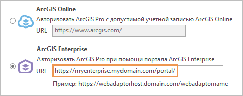

  4. В диалоговом окне Лицензирование, в разделе Настроить опции лицензирования, щелкните ArcGIS Online или ArcGIS Enterprise в соответствии с типом организации, которая управляет вашей лицензией.
  5. В поле URL укажите URL портала:
    • Для ArcGIS Online можно использовать либо https://www.arcgis.com/, либо URL организации, который имеет вид https://organizationname.maps.arcgis.com/.
    • Для ArcGIS Enterprise URL имеет вид https://webadaptor.domain.com/webadaptorname/.
    Опции выбора портала в диалоговом окне Лицензирование
    Примечание:
    Если вы используете портал ArcGIS Enterprise, не включайте www. в URL.
