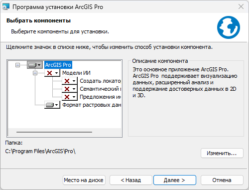

    Панель выбора объектов с настройками по умолчанию для новой установки

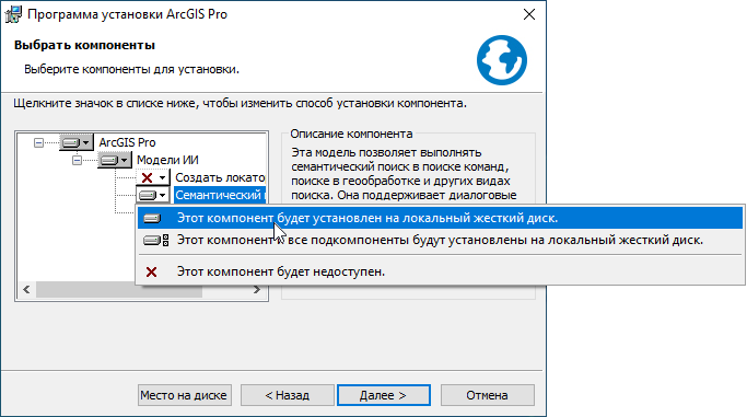

  10. Примите настройки по умолчанию или выберите, какие объекты вы хотите установить.
    • Чтобы установить все компоненты модели искусственного интеллекта, щелкните стрелку раскрывающегося списка Модели ИИ и выберите Этот компонент и все подкомпоненты будут установлены на локальный жесткий диск.
    • Чтобы установить определенный компонент модели искусственного интеллекта, щелкните по стрелке раскрывающегося списка и выберите, Этот компонент будет установлен на локальный жесткий диск.
    • Чтобы заблокировать установку функции, нажмите на стрелку раскрывающегося списка и выберите Эта функция будет недоступна.
    Семантический поиск устанавливается по умолчанию для новых установок ArcGIS Pro. Если вы обновляете компьютер, на котором уже установлена ArcGIS Pro, используется настройка от предыдущей установки. Другие модели ИИ по умолчанию не устанавливаются. Ни одна из моделей ИИ не использует генеративный ИИ.

  5. На панели Выбрать объекты щелкните стрелку раскрывающегося списка для отдельного объекта и выберите нужную настройку.
    Панель выбора объектов в мастере установки ArcGIS Pro
    В этом примере установка изменена для включения предложений инструментов.
